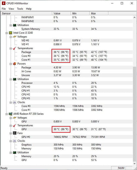

          salut
          AMD FX-8320 24°C
          je suis fort surpris
          minimum le processeur devrait être vers 35/40°C

        J'ai téléchargé speedfan et le ventilo de mon processeur tourne à 100% comme si il surchauffait. J'ai enlevé toute la poussière sous le ventilo du processeur. J'ai retenté un jeu et pas manqué, ça à replanté direct!
        J'ai installé HWinfo aussi mais quelle info pourrait vous servir?
