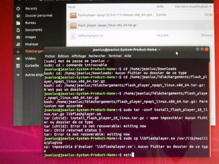

    1. Bonjour à tous,
      Oui, j'ai essayé ça + tout ce que j'ai trouvé sur le web et aussi la méthode de redbart par le site d'Adobe.
      j'ai bien téléchargé FlashPlayer en .rpm et en .tar.gz
      En .tar.gz j'ai extrait le fichier "libflashplayer.so"
      et j'ai suivi les Cdes indiquées.
      En me trompant plusieurs fois comme vous pouvez voir sur la photo.
      Je suis nul et ne fais que copier. si les Cdes ne sont pas adaptées à mon système, c'est sûr que ça plante.
