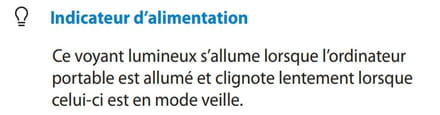

    Pour se que j'ai vue le slot est pour l'extension de ram donc les 2 go que tu as ajouter et pas d'autre slot donc la ram d'origine serrait intégrer a la cm (puce que l'on doit voir juste a coté)
    Ton voyant pourrait etre pour indiqué le chargeur branché ou veille et veille hybride.
    Test :
    > Voir si juste le voyant de présence chargeur.
    Pc éteins chargeur débranché
    Attendre une minute
    Le voyant s'éteins ?
    Si oui c'est juste voyant chargeur.
    > Voir si voyant de veille hybride (veille classique clignote normalement)
    En plus enlever la batterie 1 minute et la remettre.
    Voyant éteins ?
    Si oui sans doute veille hybride donc ton pc ne serrait jamais complètement éteins
    Si veille hybride on verra pour la désactiver.

    "vu qu'il y a la led allumé"
    Dans un premier temps tu as dis que c'était pas le chargeur. (message 17)
    Puis tu as dis que c'était le chargeur (message 19)
    Donc j'ai cru que tu avais fait les essais et que la led s'éteignait quelque temps après avoir débrancher le chargeur.
    Et la tu me dit que cette led reste toujours allumé (message 27)
    Si elle s’étend jamais ça remet l'histoire de possible veille hybride et donc forcer l’arrêt du pc pour voir si il s’arrête et éteins la led.
    Il y a de la mésentente dans l'air ...
    Aprés vérif de se voyant :
    On reviens bien au message 18 avec l'idée que ton pc ne s’arrête jamais et se met peut être en veille hybride.(ou autre de se genre)
    Mal exprimé ou tu as fais les test a l'a peu prés ?
