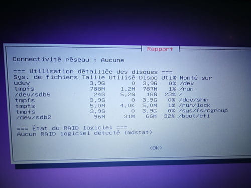

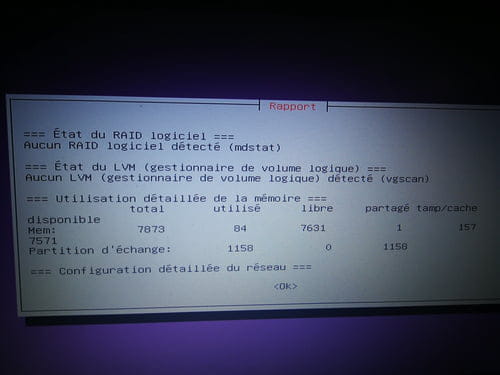

"il m'est annoncé qu'il y a de l'espace mémoire dispo, mais pas d'espace libre sur le deuxième type de mémoire proposé."
Là j'ai pas compris.

Oui bien sur désolée j'étais au bout en écrivant ce poste, j'ai été cherché les infos dont je parlais, je parlais de la "Partition d'échange" :

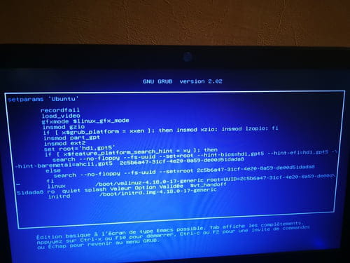

Pour ajouter cette option, c'est après quiet splash ?
J'ai ça sur mon Grub :

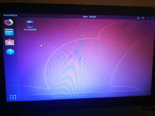

J'ai appliqué grâce à ton lien la commande sudo apt-get install nvidia-352 à partir du recovery mode 17, après un reboot avec un black screen qui m'a force à forcer l'extinction de mon pc, maintenant Ubuntu marche normalement en le lançant à partir du Grub, sans problème de carte graphique ni aucun pb de périphériques !!! \o/
Par contre maintenant le recovery 17 ne veut plus lancer ubuntu en mode sans échecs, j'ai juste un tiret noir en haut à gauche ... en soit ce n'est pas grave car Ubuntu marche en lancement normal et le recovery 15 fonctionne, mais je ne pense pas que cette erreur soit normale en soit pour le système, une idée ? -
