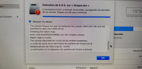

depuis ce matin l'allumage de mon IMac reste bloqué à la fin de la barre de chargement. Le 1er chargement à été extrêmement long (30min). J'ai laissé terminer puis forcé le redémarrage. Depuis le chargement de la barre est toujours très lent (1min) et reste bloqué au bout.
Je viens d'arriver à lancer le recovery et de lancer un sos sur le disque dur qui échoue (image jointe)
Quelqu'un a une idée ? J'ai des données importantes dessus et je crains que ce soit le DD qui ai lâché...

Bien que ta copie d'écran est très difficile à lire et, en anglais, j'ai l'impression que ton disque dur est trop plein, d'où le blocage. Ce nouveau format de disque dur, depuis Mojave, semble aussi provoquer des disfonctionnements.
N'étant pas sous cet OS, étant limité à El Capitan, je dis peut-être des bêtises donc, attends qu'un spécialiste, tel Francis, passe, il pourra certainement t'aider.
