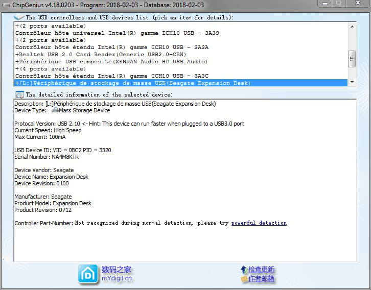

Et télécharges ChipGenius: https://www.softpedia.com/get/System/System-Info/ChipGenius.shtml
Poste moi le log, en texte, s.v.p. pas en jpg (Clic droit dane la fenêtre et ensuite copies dans ta prochaine réponse) -
elle fait 60gb
je sais pas comment faire pour chipgenius je ne comprend pas
ModérateurAu début, j'ai remis le lien de Killdisk par erreur, j'ai corrigé le lien
Tu a juste à le démarrer, il analyse, et généralement le bon périphérique est sélectionné automatiquement,
Tu clic droit dans la fenêtre du bas, puis coller le texte ici. -

C'est pas normal, tu clic sur ChipGenius_v4_18_0203_n00.exe
Et il fait tout tout seul.
Si tu est avec Windows 10 , il faut peut être le lancer en tant qu'administrateur. -

ModérateurTu a du télécharger le mauvais fichier peut être ?
Clic sur Download
Ensuite Softpedia Secure Download (US) -

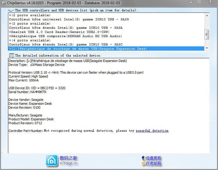

OK j’ai limage que tu montre ensuite que faire
- 1
- 2
- 3
