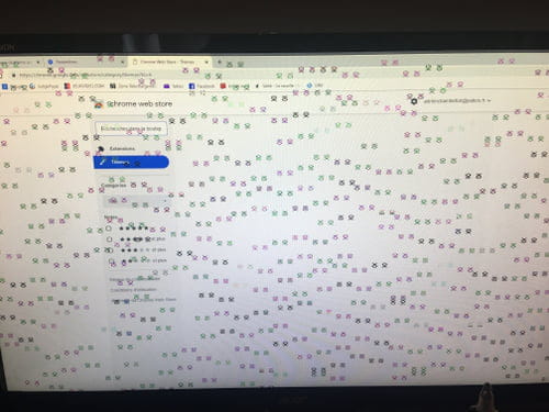

Voilà depuis hier mon pc ce fige totalement et affiche des signe bizarre sur l’ecrant (voir photo). Je n’ai aucune idée d’ou Cela peut venir . Si quelqu’un a déjà rencontré ce problème je veux bien un peut d’aide ;) merci d’avance !
    J'ai déjà eu un soucis analogue et ça venait de la carte graphique qui avait grillée.
    Vérifie dans le gestionnaire de périphérique pour voir si un triangle jaune n'apparait pas quelque part.
    Pour mon cas personnel, le périphérique avait bel et bien grillé, à vérifier pour toi si le soucis est le même ...
      effectivement c’est bien un problème graphique j’ai remis l’ancienne et tout va bien. Un doute sur la puissance sûrement insuffisante de mon alim j’en ai donc commander une autre (toute façon c’etait En prévision ). A voir une fois reçu si cela continue, car bon ma carte graphique n’as que 3 jour.

      Je dirais que la carte graphique est morte perso. Retourne là. Si y a pas assez de puissance, ça ne démarre pas et ça fait pas un délire pareil.
