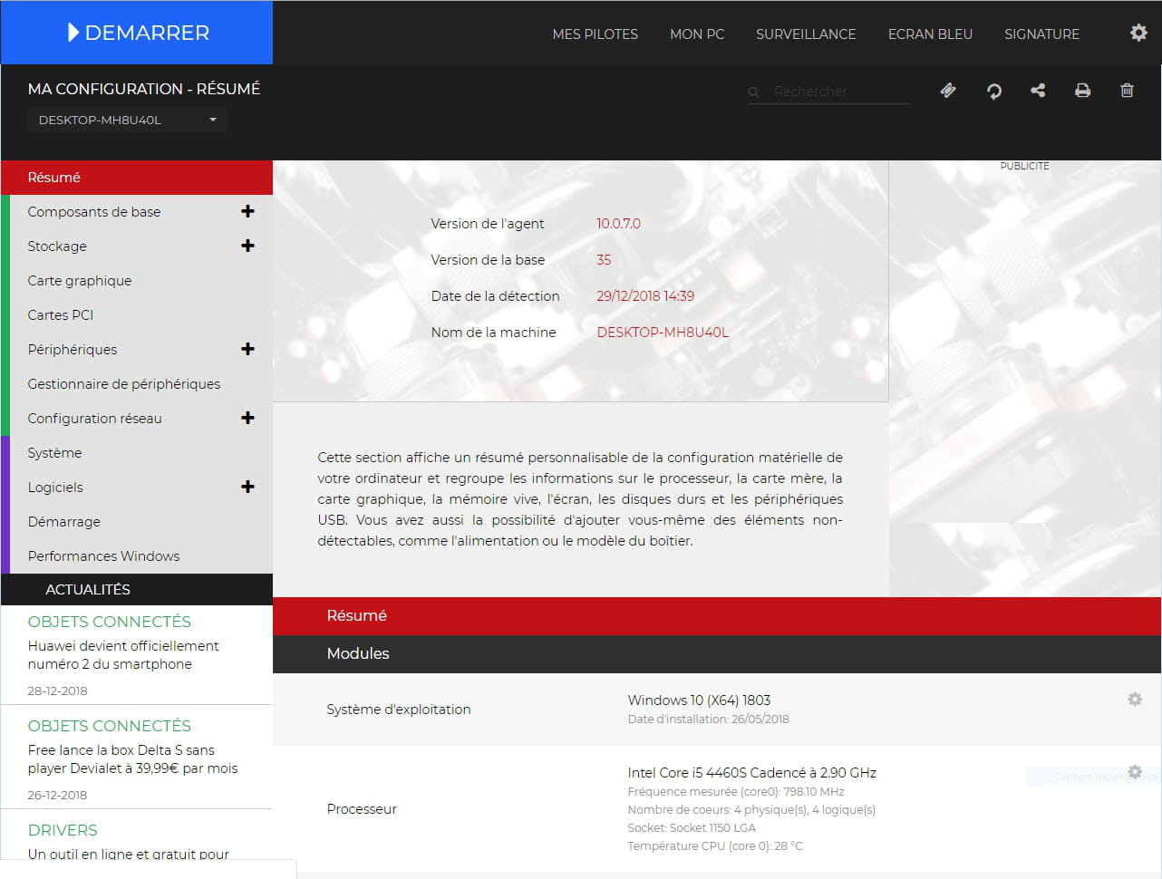

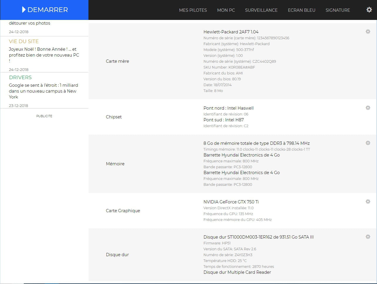

J'ai un pc fixe Hp Pavilion 500-377 qui aujourd'hui a beaucoup de mal à faire tourner des jeux comme Far Cry 5 ou Assassin Creed Odyssée en 1080p , ultra. J'aimerais donc avoir votre avis sur la(les) pièce(s) de mon pc que je dois changer (ou ajouter) en priorités afin d’améliorer mes performances de jeux, si toute fois c'est possible sans devoir tout changer. Je ne compte pas augmenter la résolution, la 1080p me suffit amplement. Je n'ai pas non plus d’énorme budget. Si vous avez le temps j'aimerais avoir des réponses détaillées, c'est à dire le nom de la pièce, son prix et ce qu'elle apportera en gros sur mon pc. Voici 2 captures écrans des principales caractéristiques de mon pc.

Je ne suis pas trop spécialiste niveau Hardware, mais tu peux utiliser le service Can You RUN It qui te permettra de savoir sur les jeux que tu as là où ton PC pêche le plus.
Un .exe sera à télécharger pour l'analyse c'est normal.
Tu pourra aussi coupler les résultats avec d'autres réponses que tu pourrais avoir sur ce sujet -
une carte graphique GTX1050Ti pourrait te permettre d'être un peu plus à l'aise avec les jeux mais les cartes mère Pegatron sont en général une catastrophe niveau compatibilité. Donc, à tester avant d'acheter (boutique informatique ?)
De manière générale, un PC Hp n'est pas vraiment conçu pour évoluer (alimentation a minima, boîtier mal agencé et mal aéré, etc..)
