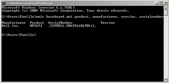

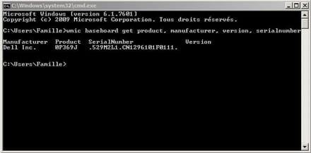

    touts les informations que j'ai trouvé, c'est que le chipset est un Intel PM45, et j'ai trouvé les processeurs compatibles, et que la carte mère est une Dell OP369J, comme vous pouvez le voir sur la photo que j'ai posté, mais je ne trouve aucunes informations sur ce modèle et sur ses compatibilités.
