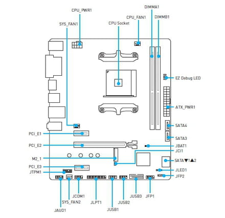

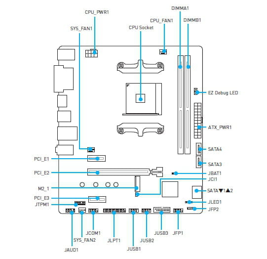

    1. Merci de ta réponse, tu pourrais me dire ou cela se situe sur ma carte mère ? Merci
      https://www.noelshack.com/2018-52-1-1545680571-msi-b350m-gaming-pro-tuning-hero.png
  2. Je t'es joins ce schéma de ta CM issu du manuel que j'ai trouvé sur le seite de MSI. Donc tu regarde là où il y a marqué JFP1 et c'est à cette endroit que tu dois regarder si tout est bien branché. Pour bien les placer je t'ai mis une autre image avec pareil un petit schéma et un tableau.
    1. Ok je vois, tout semble bien brancher, le problème n’as pas refait surface depuis hier. Il l’a fait hier quand j’ai voulu changer de bureau ou encore en mettant un Live en plein écran, si tu as d’autres suggestion je suis preneur ! Merci
