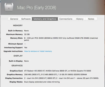

    Je pense que les barrettes commandées sur eBay ne sont pas bonnes selon la page Apple, dont extrait pour ce Mac :
    source : https://support.apple.com/fr-fr/HT205043
    Cordialement.
