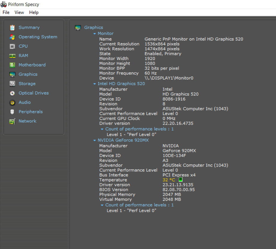

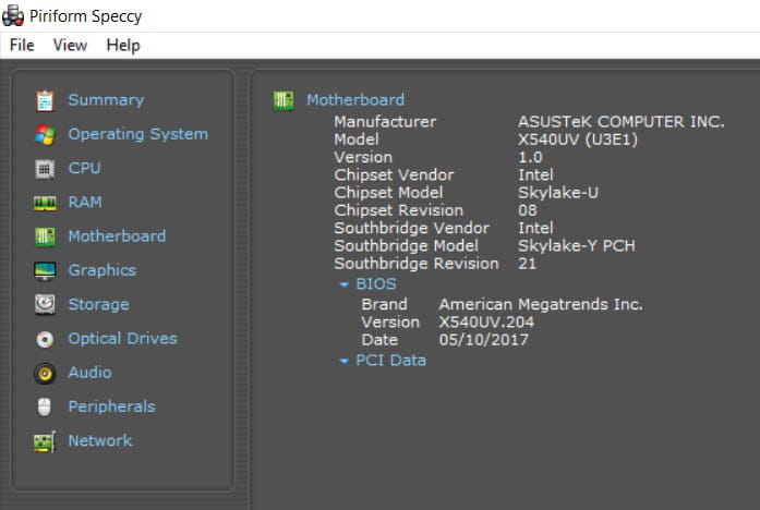

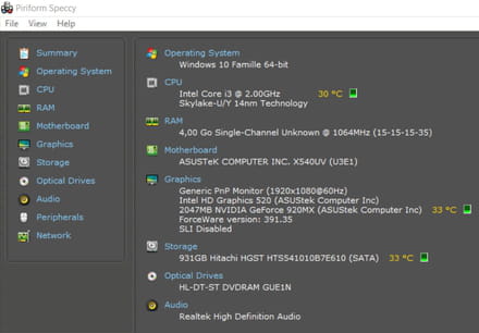

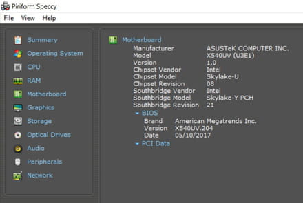

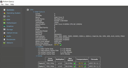

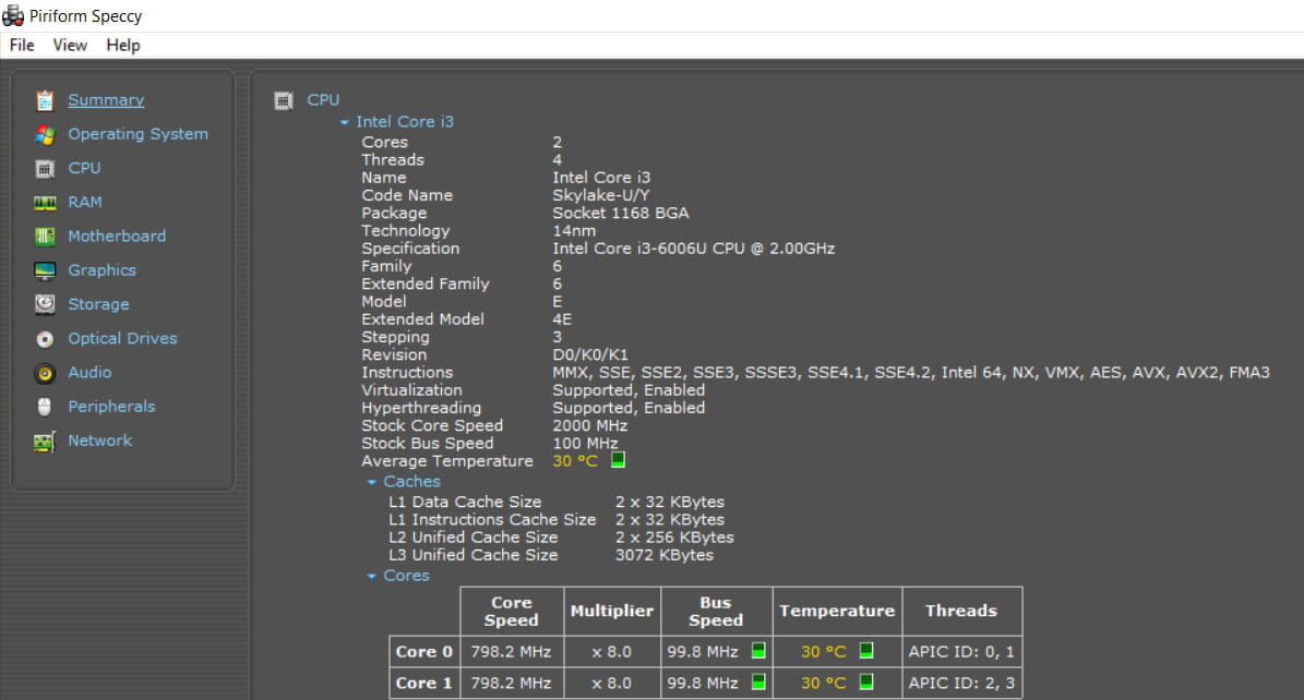

Bonjour, cela fait deux, trois jours à peu près qu'une fois sur batterie mon ordinateur s'éteint brusquement au bout de quelques minutes (minutes pouvant être variables: 5, 2 même quelques secondes) mais une fois branchée sur secteur elle peut fonctionner indéfiniment. J'ignore totalement la raison, je me suis renseigné sur quelques forums, mais les cas diffèrent tellement... J'ai donné si dessous les specs de mon ordinateur, je vous remercie vraiment d'avance pour votre aide, je ne sais vraiment pas quoi faire.

      C'est ta batterie qui est morte ou qui n'est pas rechargée... c'est tout simple.
      d'autant plus que la batterie de ce PC est de 33 watts... C'est rien du tout en capacité. surtout pour windows 10 qui est quand même consommateur de Watts et d'octets.
      1. D'accord, je ne le savais pas du tout, de plus il s'agit d'un ordinateur acheté sur Matériel.net il a peut être été custom, merci beaucoup en tout cas, je vais changer la batterie
