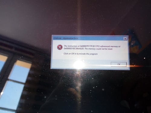

Bonjour, j'ai un problème avec mon ordinateur et je ne sais pas d'où ça vient, j'ai un message qui s'affiche quand je démarre :
  1. Judge_DT Messages postés 27651 Date d'inscription   Statut Modérateur Dernière intervention   10 013
    À priori problème de mémoire.
    Le problème se présente depuis quand et/ou suite à quoi ?
    Tu as déjà tenté de démarrer en mode sans échec?
    1. DeXeoX Messages postés 3 Statut Membre
      Bonjour, le problème se présente depuis plusieurs mois, je ne peux pas lancer le mode sans échec ou alors, je ne sais pas comment m'y prendre
