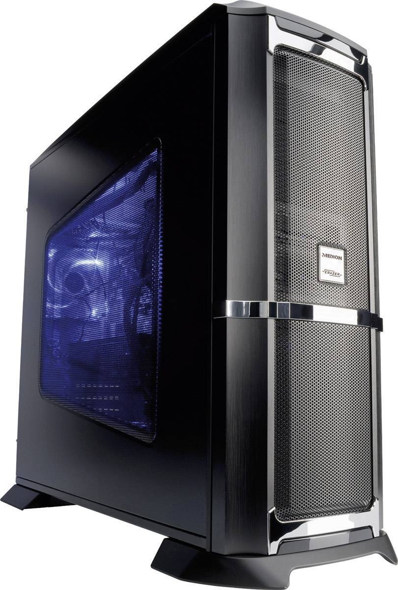

Le problème est qu'on ne sait pas ton boitier tient bien le coup pour permettre un upgrade d'une valeur de 1500€. De plus, tu n'indiques ce que tu as comme SSD, ni marque et modèle de ton alimentation. Je partirais du principe que ton boîtier n'est pas ce qui est idéale et je modifierais la config de JSmith.J comme suit;
https://www.topachat.com/pages/configomatic.php?c=V18tlYsK9u%2Bf%2Fbx16z2zA5c86lHazNGf4CM62jV0CHA%3D
Alors pour le boitier, c'est l'équivalent de cet ordi là: https://asset.conrad.com/media10/isa/160267/c1/-/en/873654_RB_01_FB/image.jpg?x=1000&y=1000&ex=1000&ey=1000&align=center
Donc très grand, y'aura la place ^^
Pour l'alim, j'ai un NE550 d'Antec (550W 80+ Bronze)
Merci de vos réponses en tout cas :) -
Pour l'alimentation, pas de problème. Pour le boîtier, ce n'est pas une question de taille. Il arrive souvent que les boîtier de PC n'aient pas des connexions standardisés permettant de le brancher sur n'importe quelle CM du marché. Ce n'est, peut-être pas, le cas de Medion dont les pc ressemblent à des machines assemblées qui peuvent aller aller avec n'importe quelle CM standard du marché.
