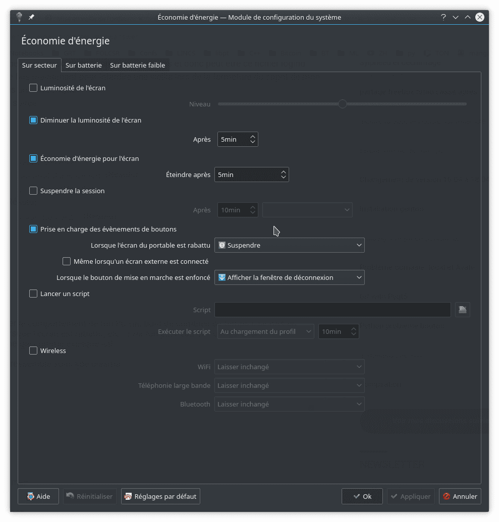

    En théorie tu peux paramétrer le comportement de ton PC (au bout de combien de temps il se met en veille, son comportement lorsque l'écran est rabattu, etc...) via ton panneau de configuration, comme expliqué ici.
    Voici par exemple à quoi ça ressemble sous kde plasma :
