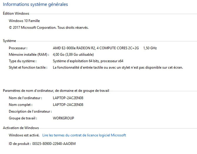

        Confirmation avec cette capture, tu disposes d'un processeur AMD E2... Ils sont très très peu performant. Presque une honte niveau performance, même, ça devrait pas exister. Même les Celeron et Pentium premier prix sont plus performant chez Intel...
        C'est le processeur, la source de tes lenteurs. Et malheureusement, pas de miracles pour lui...
