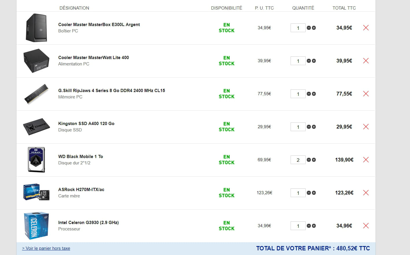

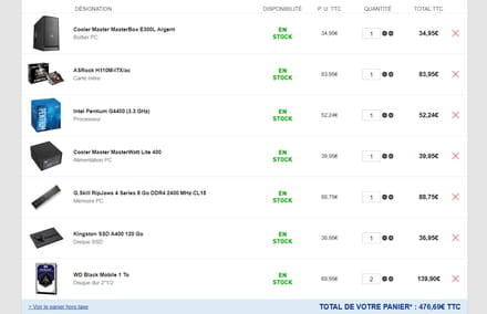

Bonjour à tous,
Je poste un petit message pour vous demandez vos conseils.
Depuis maintenant depuis plusieurs mois je souhaite acheter un NAS, pour notamment pour du stockage de données, hébergement web, mais aussi pour de l'utilisation de script powershell.
L'OS du NAS serait un windows server (2012 ou 2016)
J'ai donc établit une petit configuration maison pour un budget de moins de 500€.
Voici ma config :
Si vous avez des conseils je suis preneur !
Merci de votre futur aide !
Voici ma config :
ContributeurBonjour
Vous avez pensé au prix de la licence Windows serveur ?
La carte mere ne gere pas le raid ..
Ce serait un raid software , bof ...
ContributeurRe
Le celeron G3930 gere la DDR4 jusqu'à 2133 Mhz.
La 2400 tournera moins vite que sa fréquence nominale.
Reste à savoir si Windows serveur acceptera de s'installer sur cette carte mere .
Faut voir ..
C'est surtout au niveau des pilotes que ca va se jouer ..
Il y a la solution d'une distribution linux , pour faire tout ca .
Vous y avez pensé ?
