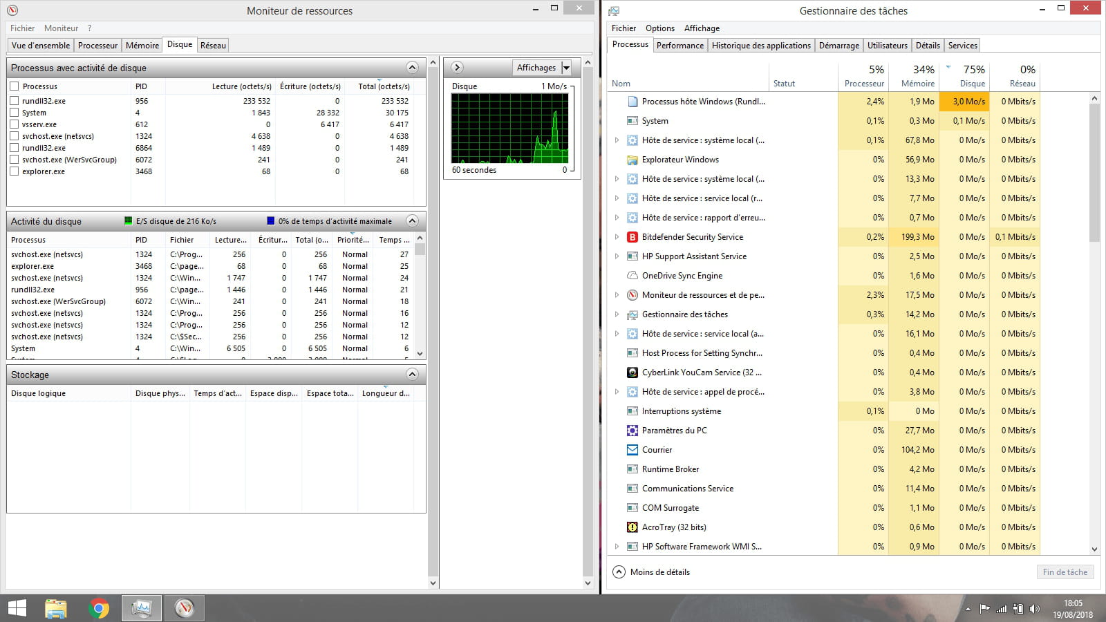

    la première chose est d'identifier ce qui utilise le disque, pour cela soit tu est sur windows 10 et dans le gestionnaire des taches tu vois ce qui l'utilise, soit tu peux aller dans le moniteur de ressource, prend des capture d'écran et poste les.
    1. Voilà un exemple

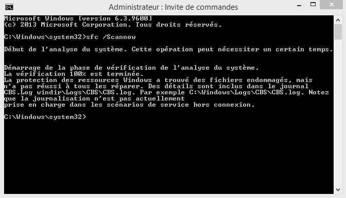

    3. Je ne sais pas si c'est très important mais à la première analyse, il n'a pas tout réparé

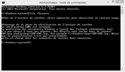

    5. Désolée pour la réponse tardive : même message d'erreur, elles ne sont pas toutes réparées.
      De même, toujours des bugs du côté du disque
