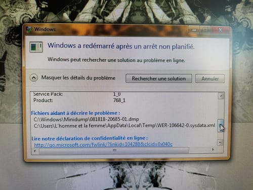

Bonjour, je vous sollicite car j'ai un soucis avec mon ordinateur.
Je vais essayer de résumer clairement le soucis:
Hier j'ai voulu transférer des films dans mon dd externe (essentiel B 1To).
Tout se passait bien quand tout à coup un écran bleu
Le pc redémarre, je retente la même chose et j'obtiens le même résultat.
Ce message et apparu après le reboot
J'ai fait un test de la ram qui me dit que tout va bien.
J'ai tester les dd idem.
J'ai lancé un stress test avec aida64 et là BIM écran bleu !!
Ma config est la suivante
Win 7 Home premium 64
Inter core i5-4570 3.20GHz
12 GB ram
GTX750 Ti
CM asus 85 pro gaming
Pour les disques je ne me souvient pas.
J'ai Avira comme antivirus qui est assez long à se mettre en route a mon goût.
Le DD externe sur lequel je voulais transférer les fichier est presque plein (moins de 100Go d'espace libre) est ce que ça pourrait venir de là ?
J'ai récemment installer Dashlane mais je ne pense pas que ce soit la source du problème.
Je n'ai pas noté de ralentissement non plus.
Si quelqu'un a une idée je suis preneur. Sinon je vais tenter de formater et je verrai bien !
Merci beaucoup !

Bonjour , c'est probablement du a une surcharge de l'alim sur le usb3 donc si le disk externe à une alim propre , utilise la . sinon branche le disk sur un port usb2 et le port supplémentaire pour alimenter le disk externe sur un autre en usb 3
Bonjour et merci pour ta réponse.
Je ne pense pas que ce soit un problème d'alim sur l'usb 3 car je viens à l’instant de terminer un transfert vers un autre de mes DD externe (qui lui n'est pas prêt d'être plein) dans l’éventualité d'un formatage.
Sinon les DD n'ont pas d'alimentation propres à eux.
