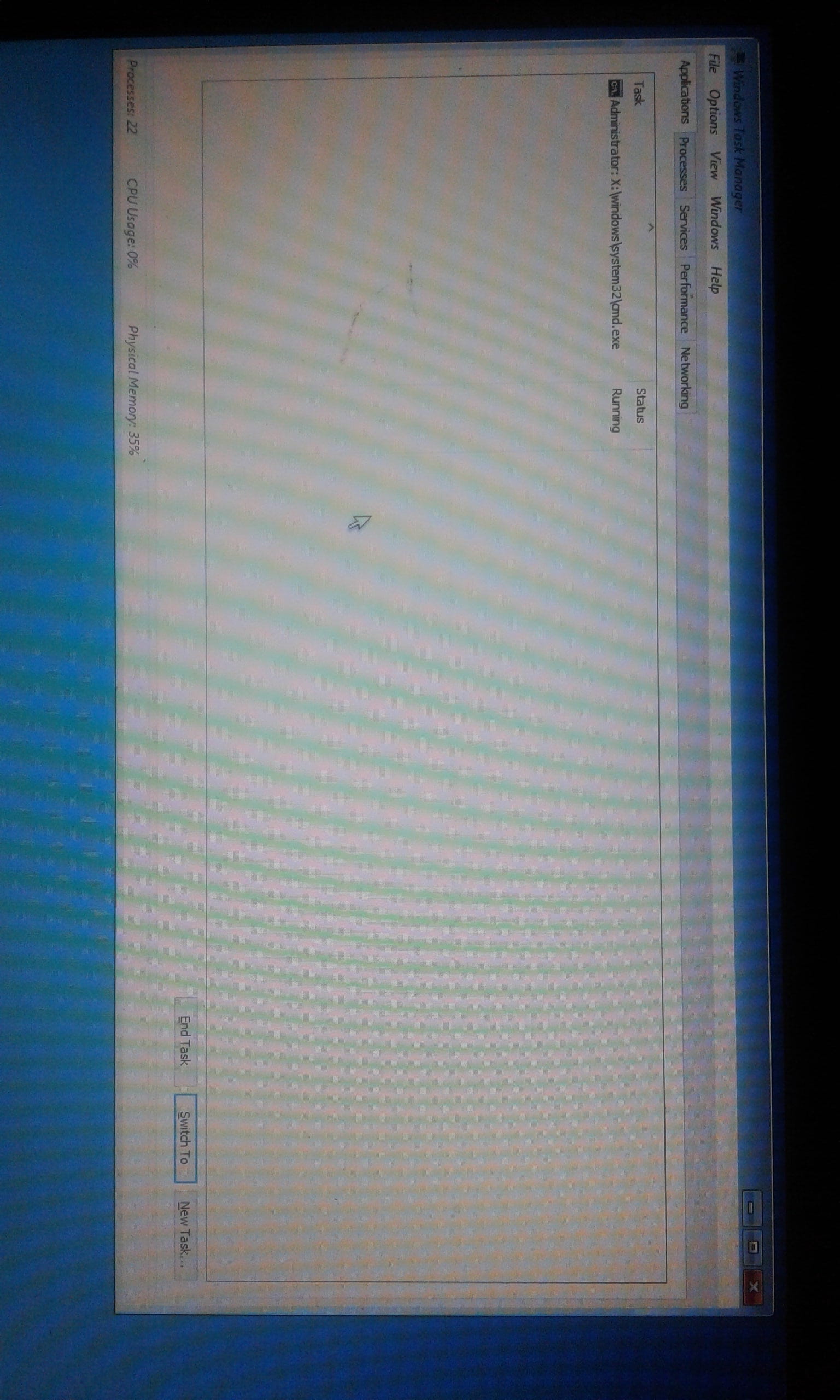

cette solution ne marche sans doute pas pour moi puis que le GDT ne s'affiche pas... Je suis allé dans cmd/puis j'ai écris *taskmgr.exe*
Ça m'a afficher un tableau
Et j'ai tapé regegit et tout le procédure
...mais ça n marche pas... Mon PC est tjrs pareil....
Svp, aidez-moi! Merci d'avance

Menu fichier
nouvelle tâches
tape explorer.exe
vois ce que ça donne
ou userinit.exe
ca ouvre le bureau ?
il y a toujours la solution du mode sans échec avec prise en charge du réseau au pire :
C'est un Windows 7 ?
Menu Fichier puis nouvelle tâche.
Tape iexplore.exe
Cela devrait ouvrir Internet Explorer.
