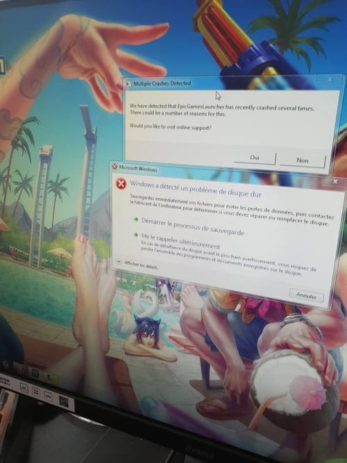

Bonjour à tous , Voilà j'ai un pc qui a été monter de toutes pièces par un "imformaticien" maintenant que je me débrouille un peut je me suis rendu compte qu'il était pas si bon que sa bref mon pc avait quelque lags long à demarer , à charger les pages etc.. rien de bien grave jusqu a aujourd'hui il a mit 45 mn à demarer il ma demander de sauvegarder le système mais impossible car j'avais des logiciel endommager dans mon disque dur donc j'ai essayer la commande sfc /scannow je crois que c'est sa mais 0 erreur j'ai donc redémarré et il a scanner tous le disque il y avais tellement d'erreur sa a durer 3h environ voir plus à la 5 étapes il a écrit "attendre que le pc redemare et le je sais plus quoi ne pas fonctionner une unique fois j'ai pas tros compris j'ai donc essayer de demarer le pc et de passer cette étape mais maintenant des dossier on était endommager je ne peut pratiquement plus rien ouvrir je voudrais le remetre à 0 pour repartir sur de bonne bases mais je n'est pas disque (Je peut en acheter un si il le faut mais le Quelle ?) Aider moi svp j'ai passer ma journée à chercher des solution ^^.

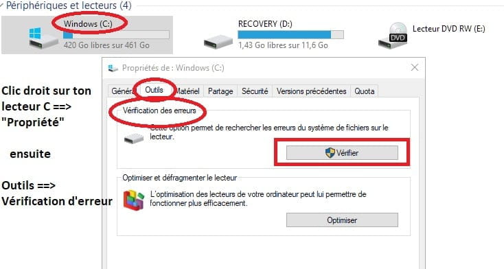

      Ok alors fait ceci =
      Le scanne se fera après redémarrage du PC
      Surtout ne touche à rien pendant le Chkdsk
      (c'est très long vu la taille des donées sur un disque d'un To

    Le message Windows est clair pourtant
    "Windows a détecté des problème de disque"
    Si CHKDSK n'arrive pas à les corriger, c'est grave !
    C'est sans doute du à des secteurs morts sur le disque d'où la corruption des données de certaines applications.

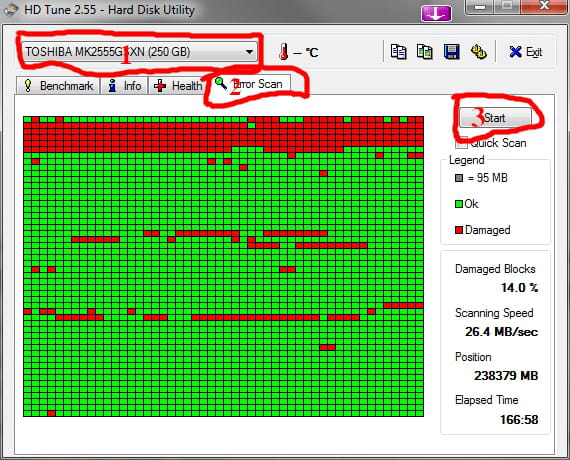

    Tu peux aussi télécharger HD Tune pour vérifier si le disque comporte bien des secteurs morts:
    https://www.hdtune.com/files/hdtune_255.exe
    Une fois téléchargé et installé lances-le, et réfères-toi à l'image ci-dessous. Les points rouges sont des secteurs morts.
    1-Sélectionnes le disque à scanner.
    2-Cliques sur l'onglet "Errors Scan"
    3-Cliques sur le bouton "Start"
    Il faut compter au moins trois 3 ou 4 heures de scan.
    Ps: Si la case "Quick scan" est cochée, décoches-la parce que ça fausse le résultat du scan.
