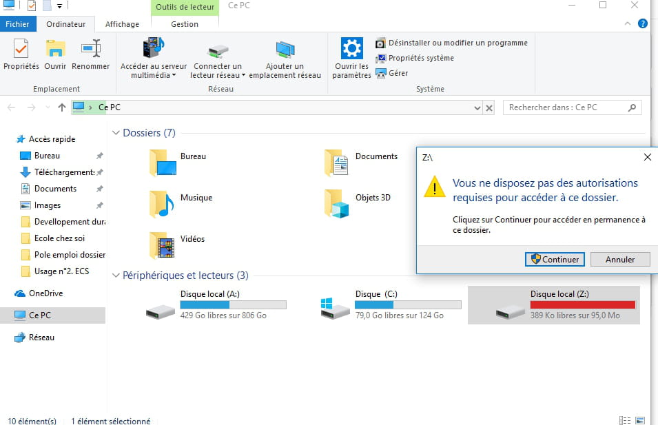

J'ai découvert il y a quelques jours un nouveau disque sur mon pc, je ne sais pas ce qu'il fait là et je ne peux pas y accéder, le problème c'est que l'installation d'un nouveau logiciel m'a été refusé parce que ce disque était plein, je n'y connais pas grand chose mais j'ai pris des captures, je vous remercie pour votre aide c'est urgent !

    Par contre 95 Mo, cela fait penser qu'il s'agit de la partition EFI.
    Suis le second paragraphe de ce tuto pour masquer la lettre Z : https://www.malekal.com/espace-disque-faible-apres-mise-a-jour-windows-10-1803/

    2. alex6000 Messages postés 10 Statut Membre
      Par rapport à la vidéo présenter , le volume Z n'est pas celui de récupération , est ce que cela change quelque chose ?
