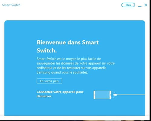

  2. nadellen Messages postés 11941 Date d'inscription   Statut Membre Dernière intervention   7 356
    le problème c'est que smartswitch ne détecte pas mon mobile
    ni en mode normal, ni en mode débogage que j'ai tenté pour voir
    dans tous les cas j'obtiens ça:
    puis au bout de quelques minutes, un message qui me dit que le temps de connexion est expiré; débranchez le câble puis recommencez: et ainsi de suite!
