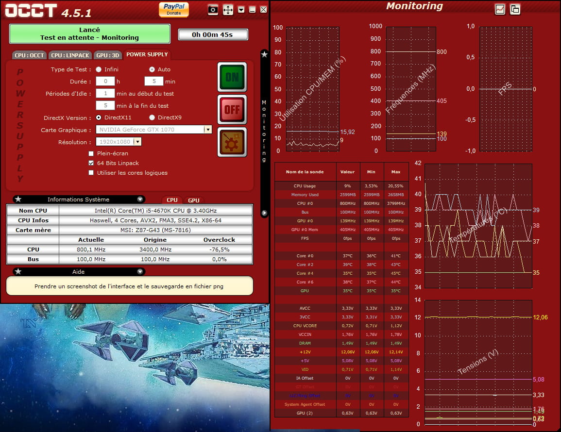

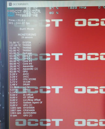

Salut, le fait que tu dois attendre avant qu'il remarche me fait aussi penser à l'alim, tu peux la stresstest sur occt je crois, voir si ça plante.
