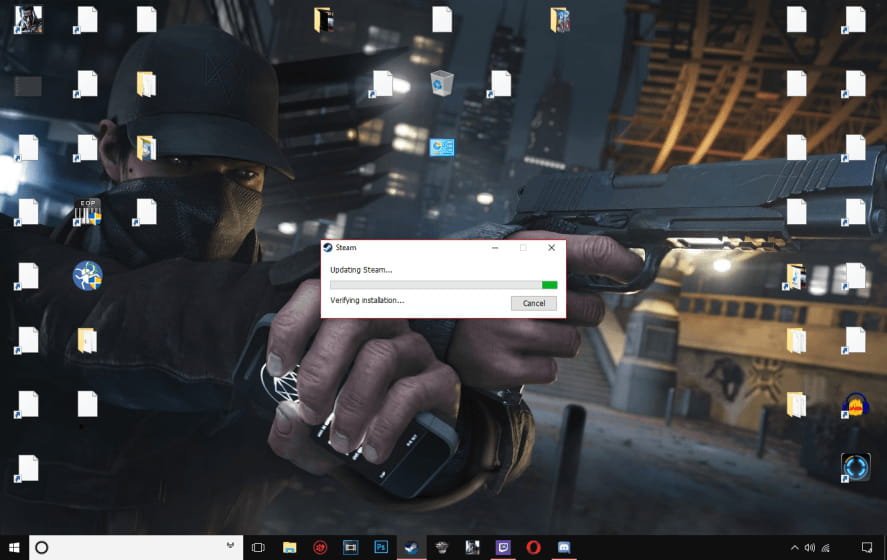

Et là...C'est la cata. Lors de l'ouverture de ma session, rien n'avait chargé, pas d'icônes dans la barre des tâches, les icônes sur le bureau apparaissaient blancs et rien ne s'ouvrait...J'ai décidé d'attendre...En vain, Windows était super lent, n'arrivait à charger presque rien et pour finir explorer.exe a cessé de fonctionner et ne voulait plus se relancer (voir l'image ci dessous)

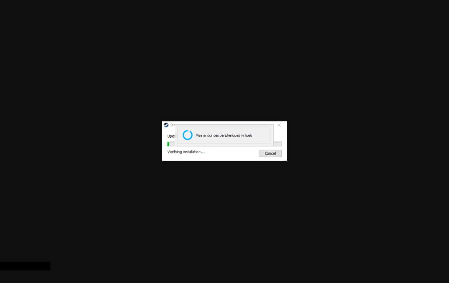

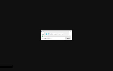

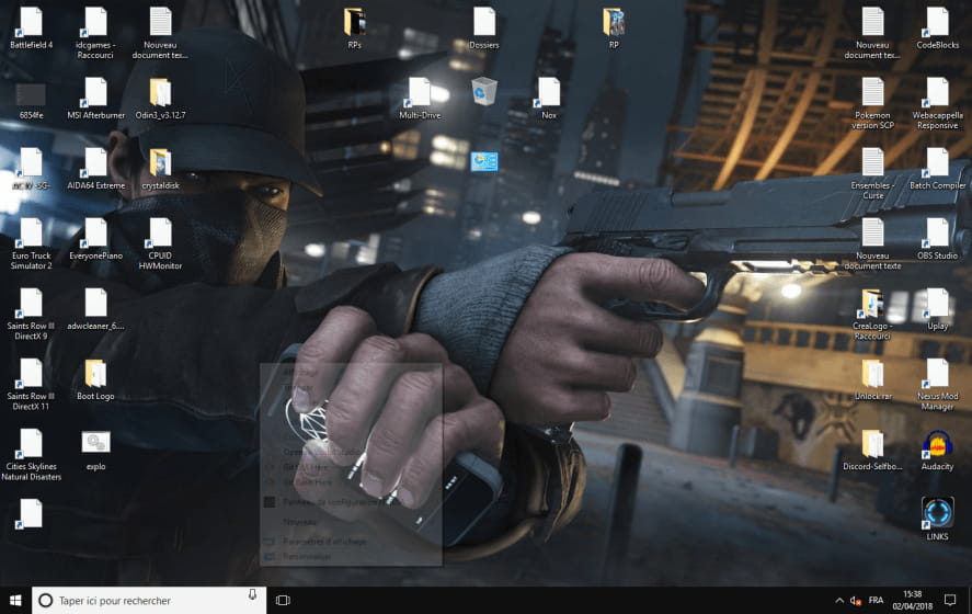

J'ai donc décidé de faire un redémarrage, j'en ai fais trois en tout, dont un avec la technique de débrancher l'alim, appuyer sur le bouton d'allumage, attendre trente secondes, remettre l'alim et rallumer, mais rien n'y changeait. J'ai donc décidé de le laisser reposer jusqu'à aujourd'hui. Hors, lors du premier démarrage d'aujourd'hui, toujours pareil, peut-être un peu mieux, explorer.exe n'a pas disparut cette fois-ci ! En revanche d'autres chose ont elles disparues (malgré deux autres redémarrages "forcés" puisque plus rien ne répondait)
Au premier redémarrage
Après un peu de temps de chargement
