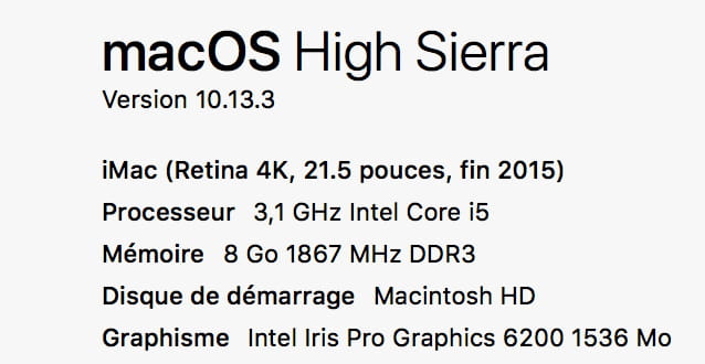

j'ai un iMac, je cherche un moyen pour jouer à final fantasy 13 ( bien sur je n'ai plus la playstation )
je ne trouve pas d'émulateur PS3 sur mac, j'aurai pu faire des ISO de mes CDS et joué avec ( c'est ce que j'ai fait avec mes autres jeux plus anciens )
alors je pense que la solution et d'acheter la version Steam, mais qui marche que sur PC
donc je voudrais mettre window sur le Mac
j'ai rechercher sur le net plusieurs solution, avec Boot Camp pour partionner le disque, mais j'ai vu qu'il me faudrai une autre souris et autre clavier ??
ou bien émuler Window, mais il faut partager la puissance avec le mac ? si j'ai bien compris
ça va pas ralentir le jeu ?
je voudrais avoir votre avis,
ce sera ma seule utilisation du pc, c'est juste pour jouer a un jeu sur Steam
ou bien un Emulateur PS3 sur le window, mais ça ma l'air compliqué
merci

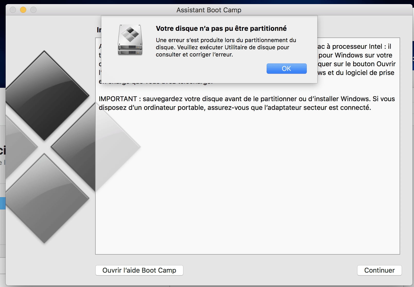

    1. salut ok, j'ai télécharger ISO de window 10 ici : https://www.microsoft.com/fr-fr/software-download/windows10ISO
      j'ai pris la version 64 bit
      mais Boot Camp ne veux pas
      voila le message qu'il m'affiche

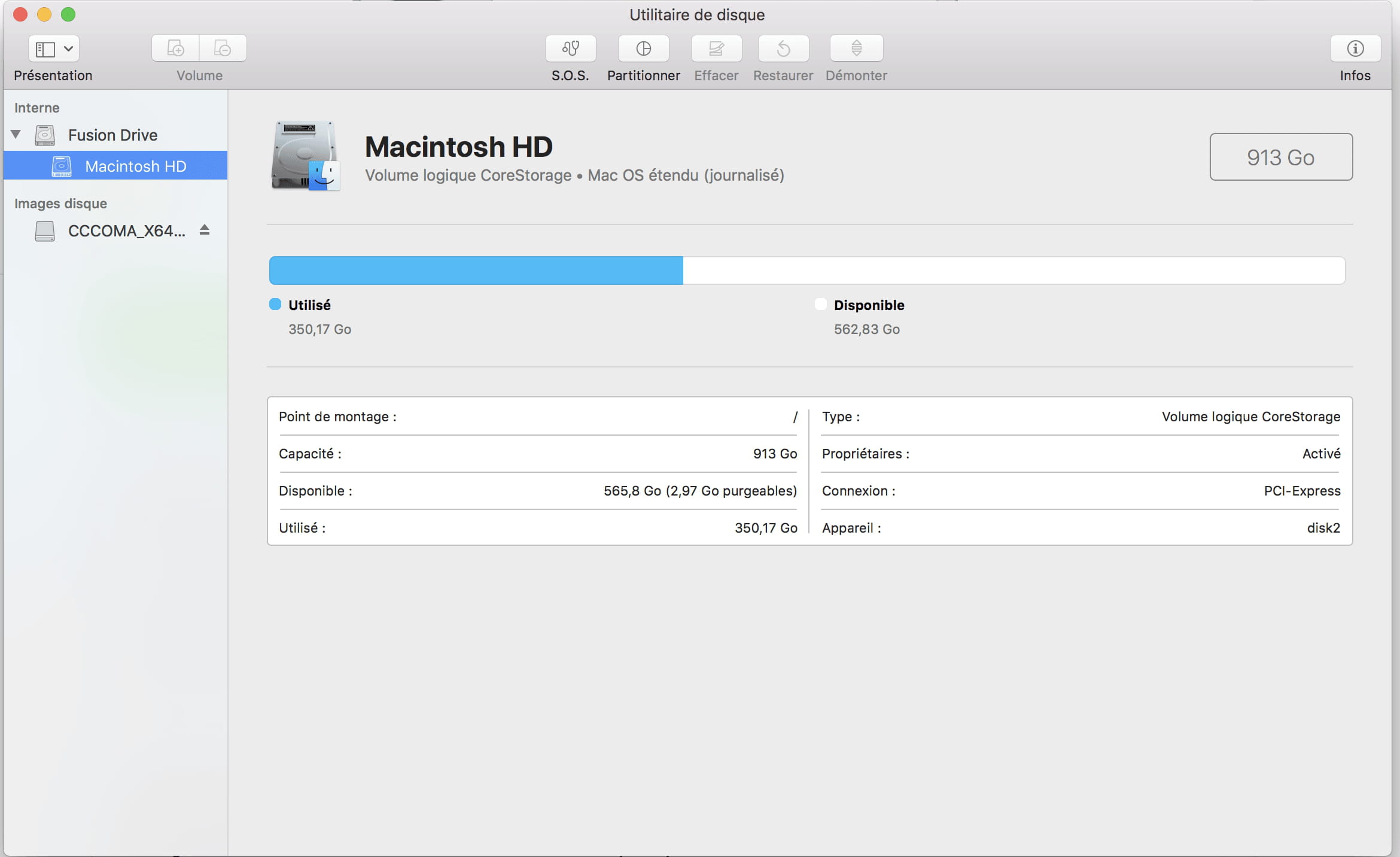

      je vais dans l'utilitaire de disque mais bon je comprend pas trop, je trouve rien
      1. Il faut partitionner le disque. Tu auras donc un bout de disque pour ton Mac et l'autre pour Windows.
        Je te conseille environ 128Go en NTFS (c'est le gestionnaire de fichiers pour Windows) dans lequel tu installeras ton OS. Si tu comptes installer d'autre jeux met 256Go toujours NTFS ça te laissera de la marge.
        Tu pourras ensuite installer Windows mais attention, NE TE TROMPE PAS DE PARTITION sinon au revoir le Mac et la c'est la m*rde.
      2. Et surtout, pense à obtenir une clé d'activation de Windows 10 auprès de Microsoft ...

    2. Bonjour
      Essaie ceci: utilise la procédure de Restauration OS X ((Cmd +R) pour effectuer les réparations de la partition "Mcintosh HD" puis du disque "Fusion Drive" via Utilitaire de disque.
      Sinon, aurais-tu activé le Filevault (le chiffrement des données du disque dur) ? Si ouin alors le disque ne peut pas être partitionné !

      3. quand je fait utilitaire de disque et SOS quand le mac est ouvert, il ne me trouve rien
        par contre je l'ai avec en faisant CMD + R il m'a trouvé ça
        https://image.noelshack.com/fichiers/2018/12/7/1522010821-fullsizerender.jpg
      4. Fais le SOS sur "Fusion Drive"
      5. aucune erreur sur le fusion drive, je trouve l'erreur que sur le macintosh HD
        je me suis aperçu que j'avais 100go purgeable sur le disque, et en cherchant sur le web j'ai trouvé un sujet qui parle de ce problème de GO purgeable, dont un gars a le même problème que moi part rapport a Boot Camp ainsi, je me suis permis de demander de l'aide la bas aussi

      1. Bonsoir,
        Les captures d'écran montrent que son disque n'est pas partitionné: la seule partition du disque "Fusion Drive" est "Macintosh HD".

      2. re
        oui je n'ai jamais touché au disque
