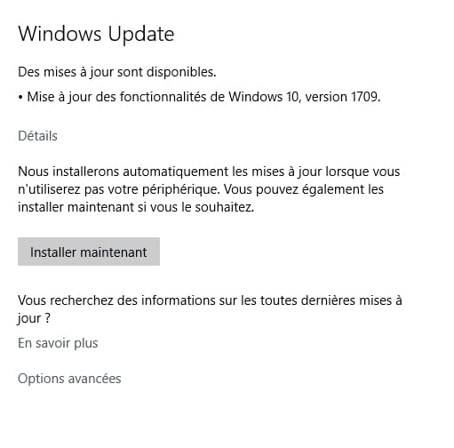

Suite à un bug pc redémarrant en boucle sur la tentative de récupération Windows, je décide de le réinitialiser depuis une clé usb. (bug dû a la MAJ 1709 restant bloqué sur un pourcentage)
Mon ordinateur est maintenant comme neuf depuis quelques semaines, et windows update me proposer cette mise à jour(version 1709).
Et toujours même problème impossible de l'installer, toujours un écran noir infini pendant la mise à jour, j'éteins de force le pc, il redémarre et finis par se bloquer à 81% de la MAJ.
J'aimerais trouvé une réponse à mon problème ayant déjà lu une paire de topic aucun ne marche.
Merci d'avance
