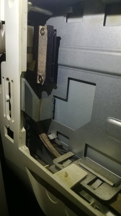

Bonjours, bonsoir, j'ai récupéré il y a quelque temps un pc c'est un Lenovo C440, problème le disque interne est manquant, cependant je n'arrive pas à trouver un modèle de disque correspondant... Je demande donc votre aide, voici une photo du port sata
. Merci de vos futures réponses.

    Le SATA a une compatibilité mécanique avant tout. Tant que le connecteur rentre, le disque fonctionnera. Au pire, il pourra se retrouver avec des débits bridés, mais, c'est plutôt les SSD, que les HDD à ce niveau qui le seront.
    Dans ton cas, il faut vérifier si le "caddy" (qui est une cage en métal, dans lequel vient se fixer le disque dur) est bien présente et/ou si le disque peut être fixé directement dans la machine. Car généralement, sur les PC portable et "all in one" comme le tient, le disque est fixé dans un caddy, qui est ensuite fixé sur le PC pour maintenir le disque en place.
    1. Bonsoir, je pense que oui, il y avait bien un caddy, mais l'ordinateur m'a été fourni ainsi. Pensez vous donc que je pourrai faire sans, le format du port m'a l'air similaire à un ssd msata ?
    2. Modérateur
      @DusTySharK117Pas un port mSATA, non.
      Un port SATA conventionnel.
      Pour le caddy, si il est manquant et que rien ne permet de fixer le disque dur, ça sera dangereux et ça risque de faire des dégâts. D'où l'importance de vérifier si il est possible de fixer (ou pas) un disque dur dedans.

      @DusTySharK117Bon, finalement, j'ai pu vérifier de suite.
      Il est impératif de posséder un "caddy" pour placer le disque dur.
      Voir page 33 et 34 du manuel technique, disponible ici : https://download.lenovo.com/consumer/desktop_pub/lenovo_c340c440_hmm_20130114.pdf
      Le disque dur ("Hard Drive Disk"), est contenu dans un caddy, qui vient se glisser dans la machine, afin de connecter le disque et le maintenir en place.
      Si tu n'as pas le caddy, il te faudra en avoir un auparavant pour ensuite placer le disque dedans.
