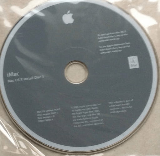

                    Le plus important pour toi est maintenant de (re)trouver le CD/DVD "Mac OS X 10.4 Tiger". Si tu en trouves un à vendre sur internet, alors avant d'acheter le CD/DVD, reviens ici pour indiquer le lien vers ce CD/DVD afin que l'on te donne notre avis sur la qualité du CD/DVD, surtout si le CD/DVD est gris comme celui-ci:
                    Ce type CD/DVD gris Apple était celui fourni avec un Mac neuf (quand les Mac étaient vendus avec un CD/DVD: aujourd'hui, ce n'est plus le cas). Chaque CD/DVD gris est spécifique à un modèle spécifique de Mac et sera refusé par tout Mac qui n'est pas de ce modèle. Donc, attention avant d'acheter ce genre de CD/DVD gris Apple.
                    Il existe des DVD Mac OS X 10.4 Tiger universel, marchant avec tous les Mac compatibles Mac oS X Tiger. Ils ressemblent à ceci:
                    Autant le modèle gris peut coûter une dizaine d'euros, autant ce modèle universel coûte plusieurs dizaine d'euro, voir même dépasser la centaine d'euros !
                    Donc, sachant cela, cela va te motiver pour retrouver ce CD/DVD (si jamais tu l'as eu un jour) !
