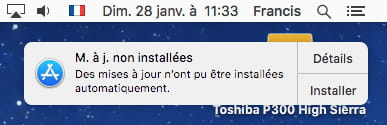

    Je subi également le même phénomène sous mon disque de démarrage externe sous High Sierra, cela en voulant faire la mise à jour de 10.13.2 vers 10.13.3 :
    et ça recommence après une nouvelle tentative...

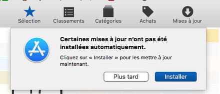

    Quelques nouvelles, même si ce n'est pas vraiment top....
    J'ai tenté plusieurs manipulations pour aboutir à ce que cette mise à jour fonctionne, entre autres :
    - appliquer la mise à jour de manière classique via le menu Pomme / Mise à jour logiciels...
    - appliquer la mise à jour de manière classique via le lancement de l'application App Store / Mise à jour logiciels...
    - télécharger et appliquer la mise à jour combinée
    https://support.apple.com/kb/DL1953?locale=fr_FR
    - télécharger l'application OS X 10.13.3 complète depuis App Store et l'application de celle-ci, sur le disque concerné.
    Aucune de ces méthodes n'a fonctionné.
