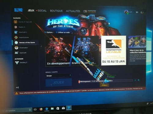

      Pour les différents plantages, sur l'app blizzard quand je bouge vite ma souris il y à des genre de petits éclairs qui apparaissent sur la fenêtre en haut à gauche mais j'ai pas pu les capturer.

  12. kurnez Messages postés 83 Date d'inscription   Statut Membre Dernière intervention
    Yo, du coup je vais voir pour desinstaller les drivers mais j'en profite pour vous mettre 2/3 screens des anomalies graphiques qui se passent de temps en temps, elles apparaissent quelques secondes avant de disparaître.
    Ah oui aussi quand j'installe les drivers avec driver cloud, ça se passe bien, je redémarre le PC et relance drivers cloud. Et la malheur les drivers sont toujours notés comme "à télécharger", ça le fait pour tous les drivers.
