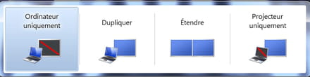

    si tu cliques sur les touches Windows+P, tu as cet écran qui s'affiche?

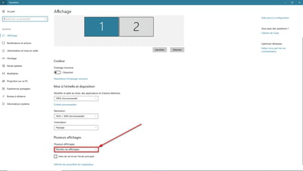

      Regardes cette capture pour activer l'image.

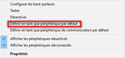

      Pour faire basculer le son du PC à la TV ouvres les périphériques de lecture (clic droit sur l’icône du son dans la zone de notification à coté de l'heure).
      Fais un clic droit sur les HP du PC et mets les comme périphériques par défaut.
      Pour faire revenir le son sur le PC, soit tu débranches le câble HDMI soit tu fais l'effet inverse dans les périphériques de lecture.

        mais dans la fenêtre de résolution d’écran :
        aucun affichage détecte
