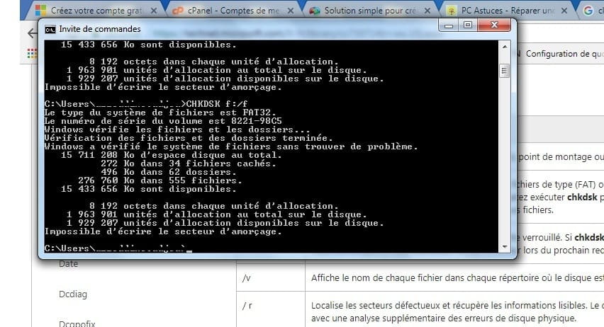

j'ai essayer tous d'abore de la réparé grâce a la commande CHKDSK mais rien voici ce qui s'affiche

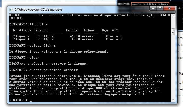

puis jai tenter de la formater avec la solution de IDSKPART mais lorsque je tape la commande create partition primary je reçois ce message d'erreur

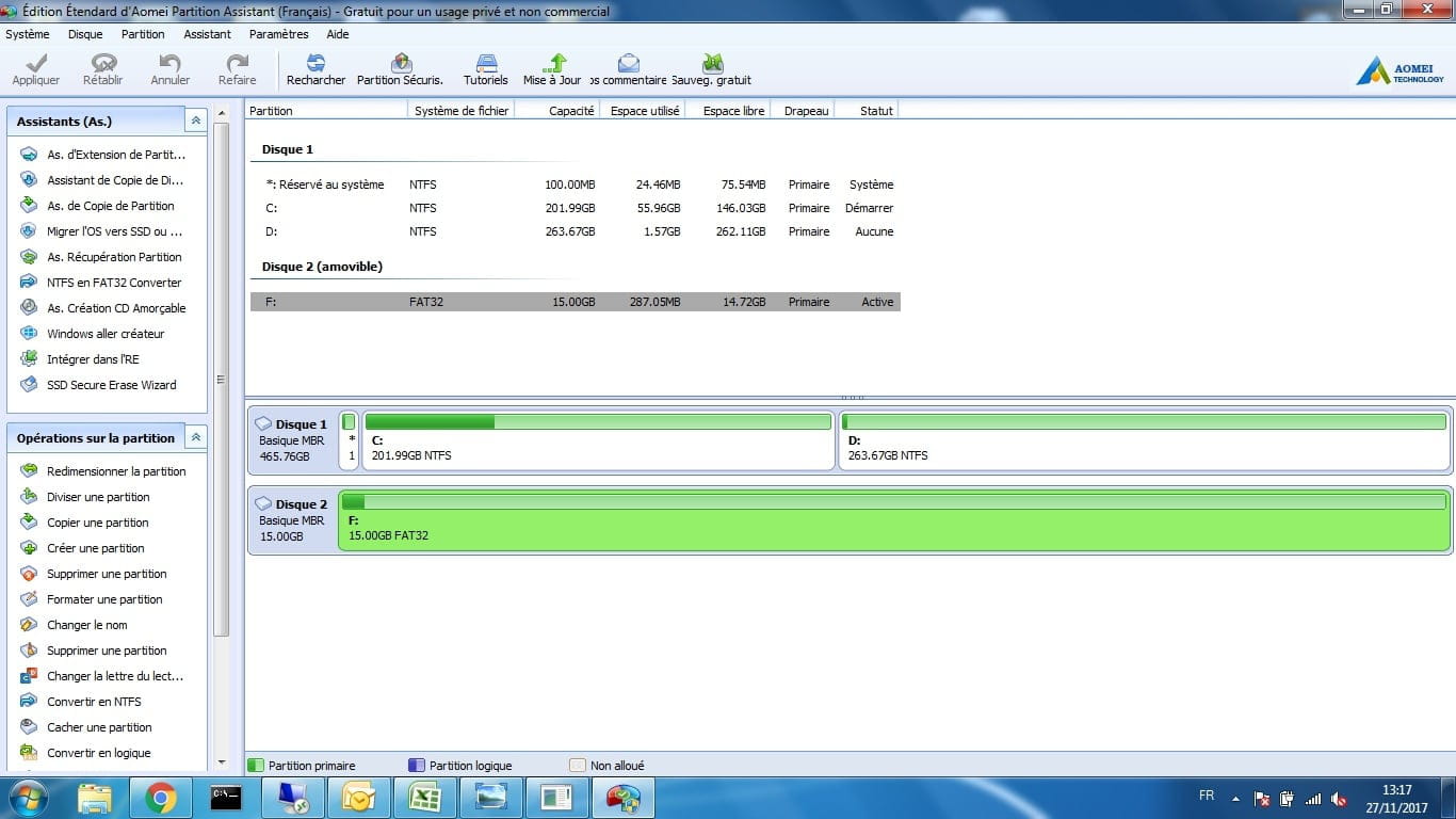

dernier tentative avec le logiciel AOMEI Partition Assistant Standard Edition 6.6
j'ai tenter de supprimer la partition puis de la crée ca na pas marcher j'ai essayer de la formater mais a chaque fois elle reviens a son etat actuel
j'ai essayer de convertir la partition en NTFS mais je reçois ce message

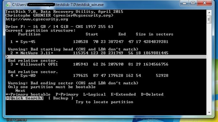

Pour récupérer les données de la clé, suivez ce tuto très bien fait:
https://www.youtube.com/watch?v=uSJCgukitFk -
mais moi je souhaite plutôt la formater et pouvoir l'utiliser a nouveau. car la lorsque que je rajoute des fichier elle les sauvegarde pas et quand je supprime ceux qui son déjà a l’intérieur elle revienne toujours.
@quentin2121Mais en gros, moi là je tenterais "write" de cette partition, sur un autre support bien sur;
tu ne risques rien, et si t'as rien, tu attends la réponse de Melle :)
