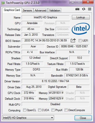

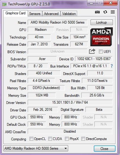

Bonjour ! aujourd'hui j'ai constaté que j'avais 2 cartes graphiques. je me suis rendu sur le site D'AMD télécharger Amd Catalyst, et la je me rend compte que la carte graphique ne marche pas. Mais la carte graphique est bien présente ! Voila un rapport Speecy et un screenshot GPU-Z
Voici mon PC :
Fabricant : Acer
Modèle : Aspire 7745G-624G50Mn
Snid : 01700802825
Windows 7 64-bits
Carte Graphique : Intel HD Graphics
(AMD Mobility Radeon HD 5000 Series)
  1. Salut,
    La HD Graphics c'est le GPU intégré au processeur.
    Il de nomme AMD Mobility Radeon HD 5000 Séries car tu as un processeur AMD.
    Tu n'as donc pas de vraie carte graphique.
    Un GPU est fait pour de la bureautique et non pour les jeux.
    Voilà ce que dit la référence de ton PC concernant la partie graphique.
    ATI Radeon Mobility HD5650 1 Go DDR3 dédié, jusqu’à 2.8 Go HyperMemory
      salut à vous 2
      @papounet
      c'est un proco intel sur son acer, c'est même un i7
      et après c'est bien une ATI Radeon Mobility HD5650 donc bien une série 5000
      pilote
      http://support.amd.com/fr-fr/download/desktop/legacy?product=legacy3&os=Windows+10+-+64
    2. @mushu14ok j'ai déja les logiciels... mais genre je voudrais que j'utilise l'Intel Hd Graphics pour le bureau et l'Ati pour les jeux.... c'est possible ?
    3. @Utilisateur anonymeC'est ce que fait déjà ton PC.
      Il utilises la HD Graphics en utilisation normale et la radeon lors des jeux.
      Ça économise la batterie en utilisation normale.
  2. Et j'ai beau changer les appli dans catalyst il ne me les prend pas
