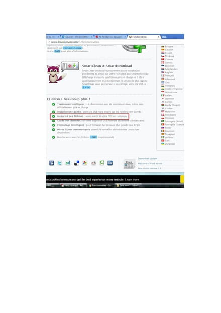

    Re bonjour,
    je viens de faire un tour sur Lili, en effet il ya un un test d'intégrité prévu semble-t-il, est ce cela dont tu parles ? (entouré rouge..)
    c'est en effet peut- etre plus simple, ou non ?
    merci à toi.

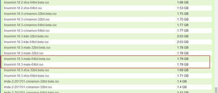

    donc, tu dis que je pourrais re télécharger cette image ISo via un lien torrent sans avoir à la vérifier ? Ça me semble être un drôle de gain de temps ... ?
    En pianotant, "linux mint mate torrent" sur Google j'ai donc trouvé ce site:
    torrents.linuxmint.com
    te parait-il digne de confiance ?
    Et si oui,
    Il me semble que la linux mint mate 18.3 64 bits sont les deux que j'ai encadrées, mais laquelle des deux choisir ?
    Ouf...! je ne sais pas si j'y arriverai; pas sans tes conseils en tout cas...
    Merci !
    1. jns55
      Sur la page de téléchargement de Mint, tu as le lien torrent dans les informations.
      https://linuxmint.com/edition.php?id=248
      Ne t'embête pas à recommencer le téléchargement, d'autant plus qu'il va falloir que tu installes un logiciel de P2P si ce n'est pas déjà fait. Prépare ta clé usb bootable avec lili et l'iso en ta possession, tu vérifieras au démarrage du live-usb par la suite.

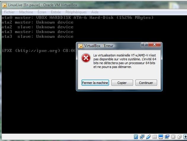

  4. HarDrive Messages postés 135 Statut Membre 2
    Bonsoir jns55
    Ça y est, j'ai préparé ma clé avec l'ISO en ma possession et Lili (j'ai eu un moment d'hésitation en installant Lili, ne sachant si je devais l'installer sur la clé ou le disque dur de l'ordi C:/, puis j'ai opté pour cette dernière solution).
    Cela dit en installant Linux sur la clé j'ai eu ce message:
    "Cet ISO (donc Linux Mint Mate 18.3 Sylvia 64 bits) n'est pas dans la liste de compatibilité (que j'avais consultée sans apparemment l'y voir...), Lili essaiera tout de même de l'installer en utilisant les mêmes paramètres que pour Linux Mint 17.2 "Rafaela" (MATE) DVD (64 bits)." donc, j'ai continué l'installation.
    A la fin de l'installation, et signifiée comme telle, j'ai déconnecté la clé comme conseillé;
    puis je l'ai rebranchée, ouverte, et j'ai tenté de faire démarrer Linux via la vritual box, en cliquant sur "Virtualize-This-Key";
    j'ai obtenu ce message: Virtual Box Erreur
    "La virtualisation matérielle VT-x/AMD-V n'est pas disponible sur votre système. L'invité 64 bits ne détectera pas un processeur 64 bits et ne pourra pas démarrer"
    Aurais je plus de chances en bootant réellement depuis la clé, ou bien est ce le processeur qui n'est pas conforme ? (on avait pourtant vérifié ce détail sur un site que tu m'avais donné..);
    Désolé, donc, je n'y suis pas arrivé du 1er coup,
    merci, bonne soirée

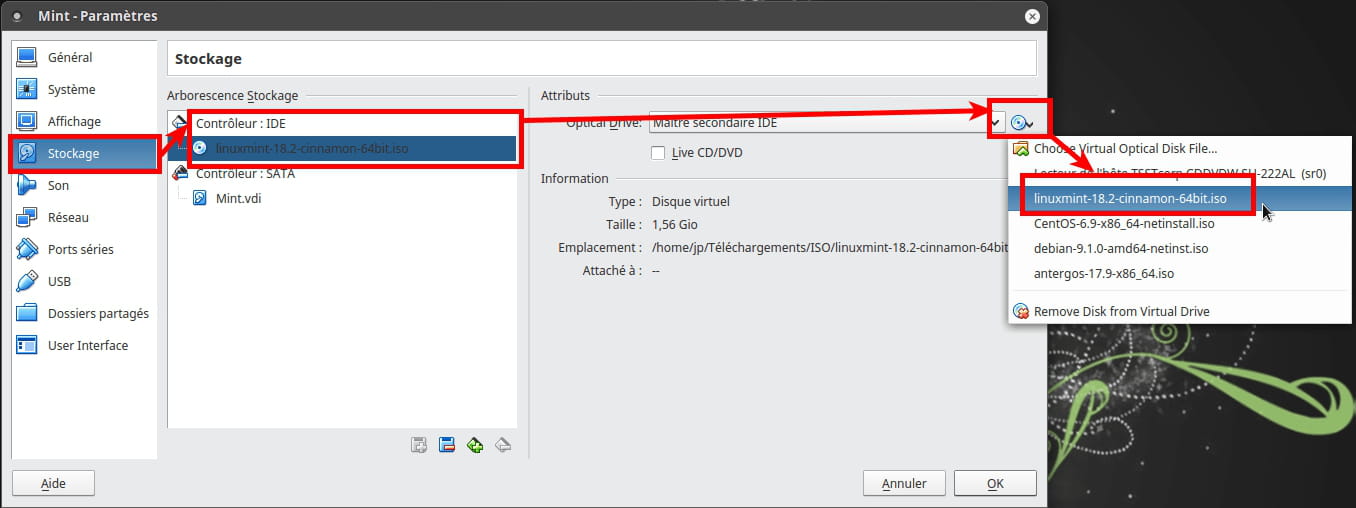

    1. zipe31 Messages postés 34620 Date d'inscription   Statut Contributeur Dernière intervention   6 501
      Pour tester Mint sur VirtualBox pas la peine de graver une image sur une clé, il te suffit simplement de choisir de booter ta machine virtuelle depuis ladite image ISO ;-)

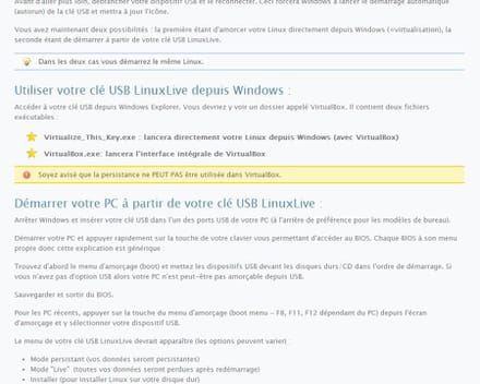

      Laisse tomber virtualbox, il y a de bonne chances pour que ton pc ne soit pas assez puissant pour virtualiser un deuxième OS.

    1. jns55
      Ça, c'est probablement parce que tu fais tourner virtualbox sur un OS 32 bit.
      Oublie Virtualbox, ton pc n'est pas assez costaud.

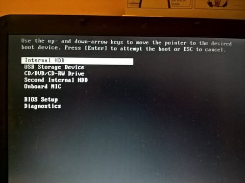

    A priori, en faisant F12 au démarrage, j'accède à la clé:
    Bon, il n'y a pas spécifiquement le nom de la clé...

    1. jns55
      Merci jusque là; je crois que je vais m'arrêter pour ce soir, histoire de ne pas tout faire péter ce soir et dormir tout de même cette nuit !
      Là tu n'as plus qu'à appuyer sur la touche entrée...
      Au menu suivant également.
      Et tu ne peux rien faire péter ! Ça fonctionne ou ça fonctionne pas mais il n'y a pas de risque d'endommager quelque chose !

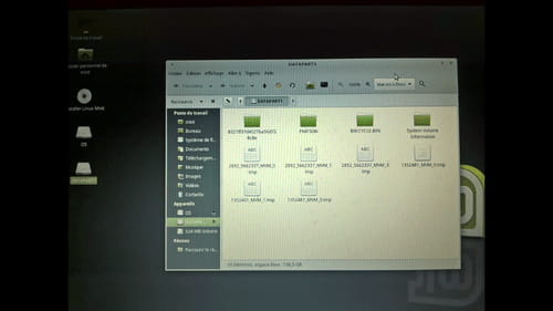

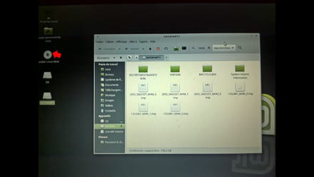

  9. HarDrive Messages postés 135 Statut Membre 2
    Bonsoir jns55;
    j'ai booté à partir de la clé et suis tombé sur cet écran, noir d'abord avec le logo mint, puis ça a chargé si je me souviens bien, sans que j'ai eu à choisir ou cliquer quelque option que ce soit, "installer" ou "essayer sans installer", puis je suis tombé peu ou prou sur celui-ci:
    j'ai cliqué dans chaque icône à gauche de l'écran, pour voir les dossier qui s'affichaient, sauf dans l'icône symbolisant un cd d'installation; je ne sais donc pas quel est son effet...j'au eu peur qu'il s'agisse d'une installation définitive sur disque dur ?
    Par contre, pour quitter et éteindre l'ordinateur, je suis allé en bas à gauche et cliqué "déconnecter", suis passé par différents écran; et j'ai trouvé que le temps pour éteindre était effectivement très long...
    J'ai essayé d'actionner également Mozilla qui m'était proposé en bas à gauche, mais ça n'a pas fonctionné;
    par contre, je pensais avoir accès à mon disque dur et notamment à mes logiciels comme libre office qui doit tourner sous linux aussi ?
    Bonne soirée (bon, je pense que j'ai bien fait tourné Linux, et qu'il n'y avait rien d'autre à installer ?)
    Merci, bonne soirée.
    1. jns55
      Bravo, tu as fait tourner linux Mint dans une session live-usb !
      C'est effectivement assez lent mais c'est parce que ça charge à partir de la clé usb. Quand tu l'auras installé sur ton disque dur, ce sera beaucoup plus rapide (certainement plus rapide que Windows). Tant que tu ne modifies pas des fichiers systèmes de ta partition Windows, (tu peux y accéder depuis le gestionnaire de fichiers), tu ne peux rien endommager. Profites-en pour tester dans tous les sens et vérifier que tout fonctionne. Pour passer le clavier en français, ouvre le terminal (il a une icône qui représente un petit écran noir) et tape la commande suivante dedans :
      setxkbmap fr
      ce qui donne sur ton clavier paramétré en qwerty :
      setxkb,qp fr puis entrée.
      Rassure-toi, tout sera en français une fois installé sur le disque dur.

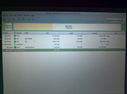

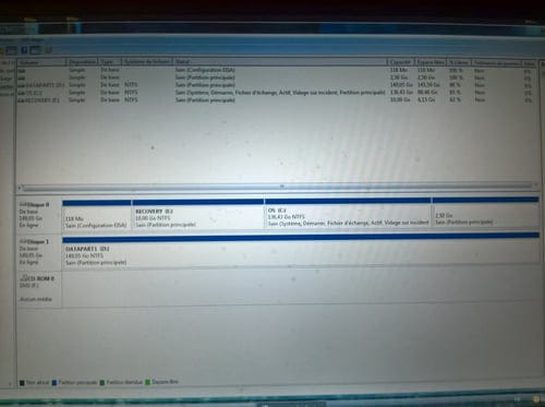

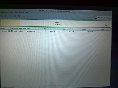

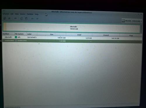

  13. HarDrive Messages postés 135 Statut Membre 2
    Bonsoir jns55,
    finalement, j'ai fait les photos de sda, sdb et sdc via gparted lancé depuis la clé usb; avant donc d'installer Linux sur le disque dur. Voici:
    Je suis à l'écoute de tes tuyaux, merci beaucoup.
    1. jns55
      Depuis ta session live-usb, lance gparted, affiche le disque sdb
      Clic droit sur la ligne sdb1 clic sur "Resize" (éventuellement, clique sur "Umount" si nécessaire).
      Maintenant, tu réduis la partition sdb1 de la taille nécessaire à l'installation de linux, tu peux le faire en entrant des valeurs au clavier ou bien graphiquement en déplaçant la limite droite de la partition dans le graphique en haut avec ta souris.
      L'espace libéré va devenir "unallocated" (non alloué).
      Tu cliques droit dans cet espace unallocated et tu choisis "New" (Nouvelle partition) Type "Primary", tu lui donnes la taille de 2Go et le format linux swap.
      Tu recommences l'opération à côté avec une taille de 15 Go avec le format ext4 (pour /)
      Tu recommences une dernière fois à côté avec le reste de l'espace libre, format ext4 (pour /home)
      Tu dois maintenant avoir 4 partitions nommées sdb1 (ntfs) sdb2 (linux-swap) sdb3 (ext4) sdb4 (ext4)

  14. HarDrive Messages postés 135 Statut Membre 2
    je te remercie infiniment de ce topo extrêmement précis et clair, la marche à suivre, ainsi que tous les tableaux que tu m’indiques dans le guide ; j’ai bien noté notamment l’étape à ne pas manquer concernant le transfert de périphérique où sera installé le logiciel de démarrage.(et tableau correspondant .)
    Mais, quand tu dis ‘‘ réduire la partition sdb1 de la taille nécessaire à l’installation de linux‘‘
    c’est une réduction, un chiffre que je que je me donne, à priori, au départ ? Combien entends tu par là , 60 Go  pour sdb2 à sdb4 ? J’aurais à ce moment là :
    - la partition 2 Go swap, ……………………………. .……. sdb2
    - la partition 15 Go ( /, pour linux), .………………………. …….sdb3
    - la partition  60 - (15+2) = 43 Go de /home, pour les données, fichiers.. …sdb4
    (tu m’avais dis je crois 30 à 35 Go pour le /home dans un message précédent, ce qui ferait une réduction de sdb1 de quelques 50 Go seulement pour l’installation globale sdb2 à 4 ?)
    Il me resterait donc un sdb1 de 89,05 Go [=149,05 Go (dimension de départ) - 60 Go] , restant en ntfs à ne pas formater, destiné, si j’ai bien compris le rôle de cette partition, aux données, fichiers utilisateurs sous windows ; face donc à un sdb4 (à formater ext4, pour /home) destiné aux données utilisateurs sous linux de 43 Go.
    Est-ce cohérent d’avoir cette différence du simple au double, voire plus ? Ne devrais je pas laisser d'avantage (ou non ...?) pour l’installation globale linux, et consécutivement pour sdb4 (Ou peut on éventuellement redimensionner l’un et l’autre, sdb1 et sdb4, ultérieurement à l’installation de linux?)
    Si en fait mon disque D (et par suite sdb1) est pratiquement inutilisé, c’est que j’ai laissé tous mes fichiers sur le bureau, en les sauvegardant au fur et à mesure sur un disque externe (seagate) et non D. A ce propos, le bureau sous windows, et partant les fichiers qui y sont localisés, sont ils affectés de quelque manière par cette installation (en dual boot, donc) de linux ? (question secondaire peut être dans la mesure où j’ai tout sauvegardé, mais juste pour savoir…).
    Par ailleurs, tu me dis dans un message récent, que mon clavier sera d’office paramétré en qwerty (c.a.d en anglais?) ; qu’il faut donc que je tape : « setxkb,qp fr puis entrée »  sur le terminal (icône écran noir…), si comme c’est le cas, mon clavier français d’origine est de la forme ‘Azerty’.
    A quel moment de l’installation, du partitionnement, dois je faire cette manip. ? À tout moment possible ?
    J’ai vu en tout cas dans le tuto que tu m’as adressé, qu’il y a une instruction au début de l’installation pour paramétrer la langue du logiciel, mais ceci est sans doute différent du paramétrage du clavier lui même ?… mais aussi (en 7. dudit tuto) ’’Sélectionnez l’agencement du clavier ’’ ? S’agirait-il d’une instruction similaire à celle « setxkb,qp fr puis entrée » tapée dans le terminal ?
    A ce propos, et enfin, dans le tuto (Mint donc) que tu m’as envoyé je vois qu’il n’est pas fait mention de partition pour le /home (mais seulement pour le swap et la racine /). Ca me paraît bien imprudent, où mettre alors les données utilisateurs sous linux (si j’ai tout bien compris), je m’en remets donc à tes conseils.
    Je vois qu’il est indiqué aussi de se connecter à internet : c’est important lors de l’installation proprement dite ? Car, si cette connexion échoue ?
    Et enfin, je comprends d’après ce tuto, qu’on indique de faire le re-partitionnement une fois entamée la procédure d’installation Mint après avoir cliqué sur l’icône d’installation - dual boot ‘Autre chose ‘en ce qui me concerne - (Gparted semble alors lancé automatiquement ?).
    Tu m’indiques en revanche de faire ce re-partitionnement avant la procédure d’installation, à savoir juste après lancement de la session live-usb - et de gparted dans la foulée. J’imagine que tu as des raisons pour ce choix ? Préparation plus méthodique ou en amont du disque, préalablement à l’installation… ?
    Pardonne moi encore ces questions, et merci encore pour tes explications très claires ainsi que les tableaux (je ferais bien de recourir moi aussi à c.joint.com).
    Bonne journée.

      La taille des partitions.
      Plus tu pourras allouer d'espace à linux, plus longtemps tu seras tranquille avant que ton espace de travail soit saturé (mais même avec 35 Go de /home, tu as déjà de quoi voir venir).
      La partition /home est celle qui contiendra tous les fichiers des utilisateurs, c'est pour ça qu'elle doit être la plus grande possible. La partition racine (/) contiendra le système et les programmes, avec 15 à maximum 20 Go, ça suffit largement. Allouer un espace plus grand serait du gaspillage d'espace disque.
      La partition swap de 2 Go suffit. Tu peux la faire égale ou légèrement supérieure à la taille de la ram installée sur le pc si tu comptes utiliser la fonction hibernation sinon pas la peine ce serait de l'espace disque gaspillé.
      Le tuto :
      On peut très bien installer linux sans créer de partition /home, les fichiers de l'utilisateurs seront dans ce cas dans la partition racine avec le système, (comme c'est le cas sur ton Windows actuellement) ça ne pose pas de problème tant qu'on n'est pas obligé de procéder à une réinstallation du système, on perdra alors ces fichiers alors qu'on peut les préserver avec un /home séparé.
      Lorsqu'il y a peu d'espace disque pour installer linux, je suggère de ne pas faire de partition /home, ça permet d'économiser un peu d'espace. Dans ton cas, tu as de la place, autant faire les choses le mieux possible.
      Tes documents Windows :
      Ceux qui se trouve sur C: ne risquent rien si tu ne te trompes pas de disque lors de l'installation car on ne touche pas à ton disque 1. (il est sans doute trop compliqué à enlever sinon je t'aurais dit de le faire).
      Ceux qui se trouvent sur le disque 2, à priori les risques sont faibles (mais pas nuls) du fait qu'on ne les déplace pas, on se contente de raccourcir la partition par la droite. La prudence serait de les sauvegarder personnellement je ne le fais jamais s'il n'y a pas de documents particulièrement précieux et dans ce cas ces documents sont sauvegardés en double quelque part.
      Le repartitionnement avant l'installation :
      C'est dans un souci de clarté et de simplification que je te propose de le faire avant afin de dissocier la modification des partitions de l'installation, deux étapes cruciales et stressantes au possible surtout pour une première fois. Si tu préfères le faire au cours de l'installation, pas de souci, il n'y a que le résultat qui compte.
  15. HarDrive Messages postés 135 Statut Membre 2
    Merci jns55 de tes explications toujours très claires,
    j'ai les réponses à toutes mes interrogations;
    je comprends donc que je m'en tire parfaitement en allouant une cinquantaine de Go (55...) pour cette installation, donc réduction initiale de sdb1...
    Sinon, j'opérerai en tout point selon tes indications:
    - dont, création d'une partition /home naturellement, pas question de m'en passer (je vois, d'après le volume pris par mes propres fichiers [ sous windows ! ], que 30 voire 35 Go suffisent amplement à priori pour cette partition /home et les futurs fichiers sous linux).
    - Et je crois en en effet qu'il est plus serein de dissocier partitionnement et installation comme tu le préconises.
    Mes documents sont sauvegardés...
    Pigé aussi pour le clavier, et la commande setxkbmap fr, opérante donc en session-live.
    Bon, y a plus qu'à... faut que je me lance,
    je te tiens au courant, bonne année !
  16. HarDrive Messages postés 135 Statut Membre 2
    Bonjour jns55,
    J'ai trop attendu, mon disque dur a pété (error loading operating system) sans que j'aie eu le temps de le repartitionner, mais seulement d’utiliser Linux en session live de temps à autres... à partir de la clé.
    Et je me rends compte a quel point c’est un bon système, sauf que ça met un temps fou a charger depuis la clé …et que je ne peux pas faire grand-chose (j’ai tt de même établi la connexion internet ; (je t'envoie donc ce message depuis mon ordi tounrant ss Linux..)
    Bref c'est bien fait pour moi ; est ce que le fait de le repartitionner et faire le dual boot aurait empêché le disque dur de casser ?
    J’ai carrément essayé maintenant de faire une installation standard et d’écraser Windows : rien a faire, même après avoir tourné une nuit entière ; et rien a faire non plus du côté du partitionnement où Gparted échoue a scanner le partitionnement actuel : il bute d’emblée sur sda ; J’imagine que mon DD est complètement foutu ;
    En fait, linux visualise le datapart D (le disque D, sdb ?) qui ne semble décidément pas avoir de problèmes) je peux lire les fichiers contenus sur D /sdb et y enregistrer d’autres fichiers…Linux visualise même et me permets d’accéder à un disque externe ou une autre clé lorsque je les branche.
    C’est vrai qu’à l’ouverture de Linux, comme à sa fermeture, j’ai quelques messages faisant référence à des erreurs sur sda (C). (semble donc que je ne puisse télécharger ou installer d’autres fichiers…).
    J’imagine que Linux échoue à écraser windows pour s’initialiser à la place de ce dernier, car cela devrait se faire sur sda (C) qui m’a l’air foutu ; quant à sdb qui semble rester opérationnel, il ne semble en revanche pas être pris en compte par Gparted, donc apparement impossible à repartitionner en vue d’une installation de linux sur ce dernier disque
    Bref, acheter un autre portable certainement, et garder celui-ci pour Linux en changeant le Disque Dur…(ou seulement peut-etre le disque D, sdb ?)
    Je pense demander un diagnostic de mon ordi (de la panne, quoi..) pour savoir ce que je peux y récipérer donc, en vue d'y installer Linux, de manière définitive (pas de dual boot, donc !)
    Bonne journée
