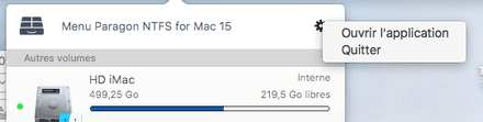

  6. Utilisateur anonyme
    aucune action possible en passant par ces stades ? :
  7. Benbens19 Messages postés 13 Statut Membre 7
    non aucune possibilité de monter le volume que ce soit par le raccourci paragon ou directement via le logiciel (quand je clique sur "monter" rien ne se passe). :/

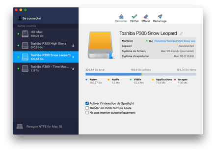

    Pour ce qui me concerne, j'ai également la version 15.09, et ça fonctionne sans souci, de plus l'application m'indique que c'est la dernière version que j'utilise, donc effectivement la chose est bizarre...
    copie d'écran faite à l'instant :
    1. Benbens19 Messages postés 13 Statut Membre 7
      Bonsoir Francis, la version que le support m'a envoyé n'est peut être qu'une bêta mais de mon côté elle fonctionne parfaitement et à résolu tous mes problèmes.
