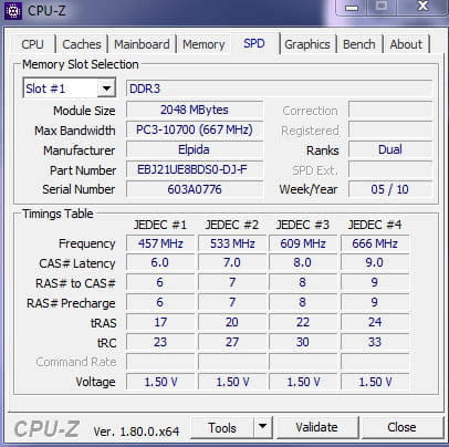

      après peut être que le pc prend de la ddr2 800mhz, ça dépend de la carte mère, pour voir la référence de la / les barettes en place télécharge cpu-z, dans l'onglet memory ou spd (spd te permet de voir les barettes séparer, tu peux nous mettre des screens pour aide).
      1. Salut ! (Excusez moi pour l'abscence !) j'ai regardé pour CPU-Z et c'est de la ddr3. Voici une capture d'écran :
        1. c'est un pc portable ou un fixe ?
          sur ta capture il est marqué 2go, et en dual ranks, donc je considère que tu as 2barettes de 2go.
          il te faudra acheter 2 barettes de 4go pour avoir 8go. sauf si c'est un fixe et que tu as 4 slots de ram.

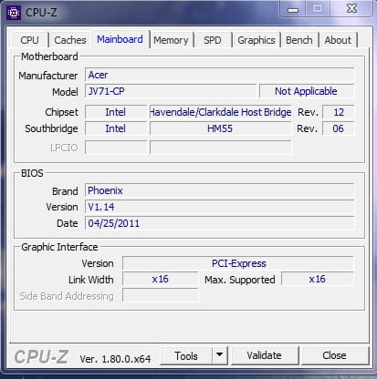

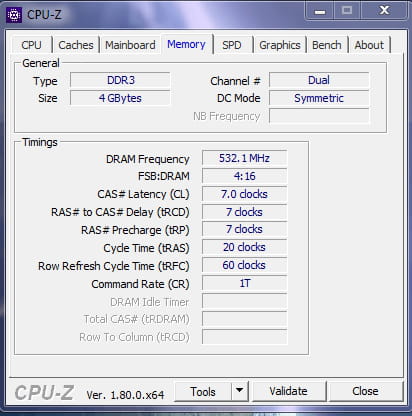

          prend aussi des capture de mainboard et memory
      2. Saluit ! C'est un PC portable. Voici les 2 screens :
        1. et encore un pti truc, le modèle du pc ?
          jpensais retrouver avec la carte mère mais apparemment pas chez asus
        2. @jumulkasalut mon pc c'est un Acer Aspire 7745G-624G50Mn
