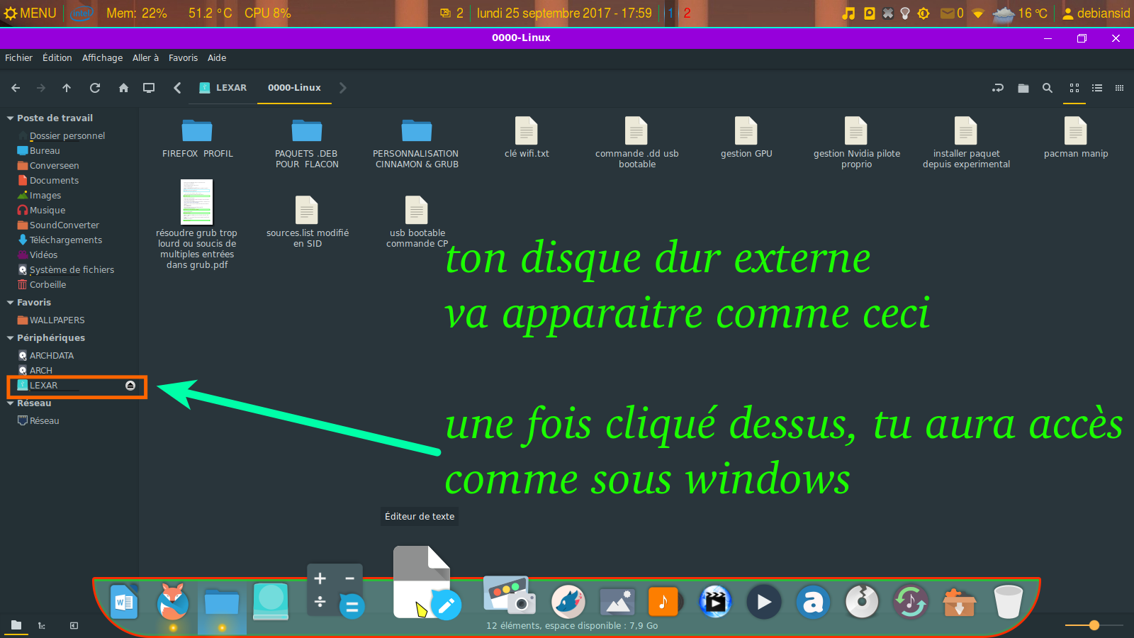

                        - bah tu démarres sur ta live usb ubuntu.
                        - une fois ubuntu chargé, tu branches ton disque dur externe sur ton pc.
                        - ubuntu va le détecter tout seul.
                        - soit il va se monter (s'ouvrir automatiquement) soit c'est à toi d'y faire en allant dans le gestionnaire de fichier (nautilus).
                        en gros ça donne ceci
                        https://www.pixenli.com/image/A_QHw-iN
                        chez toi ça sera différent, j'utilise pas Ubuntu donc pas la même présentation.
                        mais ça reste la même façon de procéder.
