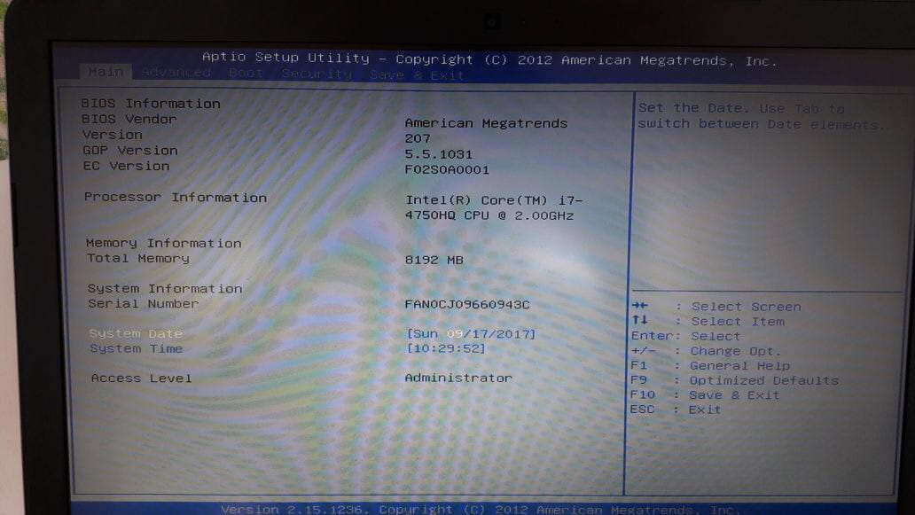

Je ne sais pas si je suis dans la bonne rubrique mais voila mon probleme, lorsque que j'essaie d'allumer mon PC celui ci affiche une page inhabituelle (je vais essayer de la mettre en lien).
Je n'ai essayé que la touche F10 pour sauvegarder et essayer de revenir a ma page d accueil habituelle sans succes !
Connaissez vous le probleme ?
Merci d'avance :)
Emmanuellehttps://img-19.ccm2.net/6wq7mPY-KsroLrpJUoxAZD4B7gQ=/a8e0595355764b9d9feb0da104972aaa/ccm-ugc/IMG_2252.JPG

  1. bonjour
    vous entrez directement dans le bios
    soit parce que le disque dur de votre ordi ne "boote" pas
    ->problème de fichier boot, absent, ou endommagé
    ->mauvaise séquence de boot enregistrée dans le bios (justement)
    soit à la suite d'une mauvaise manipulation quand vous démarrez le pc
    si ça recommence continuez sur cette page que vous avez en lien
    mais allez dans le menu "boot" pour vérifier que "C" votre disque principal est bien dans la liste, et en 1er dans cette liste (ou 2e après le lecteur cd
    si vous modifiez, pensez à enregistrer AVANT de quitter (f10 je crois)
    mais si tout est correct, pensez au fichier boot.ini à réparer c'est une autre histoire!

        1) avez-vous vérifié dans le bios l'ordre de boot
        2)quand vous éteignez le pc et le redémarrez avez vous cette page à chaque fois?
        essayez si oui la 3e option (dépannage)
        le soucis, c'est que si c'est bien le fichier boot qui est endommagé, si le pc ne retrouve pas une version saine, il aura du mal à réparer
        il faudra alors tenter une autre méthode, mais c'est plus compliqué
        et il faudra le cd de w10 hélas si vous avez migré de w7 vers w10 vous ne l'avez pas!
        3)peut-être le cd de w7 au moins?

            ok, fait ceci:
            dans le message avec ta capture d'écran >> https://forums.commentcamarche.net/forum/affich-34871055-probleme-pour-allumer-mon-pc#4
            clique sur "dépannage >> "options avancées >> "invite de commande"
            dans la fenêtre qui s'ouvre, tape RSTRUI.EXE et clique sur ENTER
            ça va t'ouvrir la restauration système
            dans la page qui s'ouvre, choisi 1 point de restauration d'avant ton soucis
            PS: si tu ne vois pas de point de restauration d'avant ton soucis, coche la case "afficher d'autres points de restauration"
            exécute la restauration système et dit moi ce que ça donne
            1. Mon PC c de nouveau éteins.
              En le ralliant je suis tombée sur ca
                re
                tu es de nouveau dans le bios
                ton pc est sous W10?

                    j'ai vu que tu as désactivé le sécure boot et le csm, et que le pc ne démarre toujours pas
                    je présume que tu n'as pas de support de restauration du pc...
                    il va falloir télécharger et graver 1 image ISO de W10, tu as 1 autre pc sous la main?
