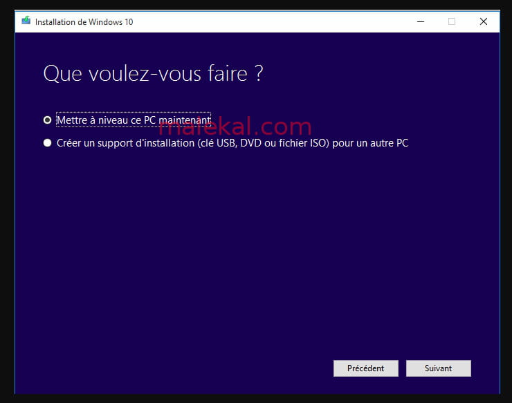

    Pour réinstaller Windows 10
    Avant tout , sauvegarde tout tes documents et photo ... sur un disque dur externe.
    Télécharge cet outil
    https://download.microsoft.com/download/c/0/b/c0b2b254-54f1-42de-bfe5-82effe499ee0/MediaCreationTool1909.exe
    Lance le
    Tu arrive sur cette page :
    Donc tu choisi comme sur l image " mettre a niveau ce pc maintenant "
    Le téléchargement de Windows 10 vas commencer
    ( se peut être très long , quelque minutes ou plusieurs heures )
    Après c est l installation:
    laisse toi guider , il vas demander la langue .....
    Version de Windows 10 , donc sans doute famille dans ton cas.

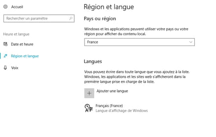

      Je t'embête avec une dernière chose. Mon PC est Français mais lors de mon voyage la langue a été changer en espagnol. À l'installation je l'ai remit en Francais mais ça n'a pas marché puis je suis aller dans les paramètres et on me demande seulement le pays où la région et il est mit France donc à vrai dire je comprend pas pourquoi tout est toujours en Espagnol ahaha
    4. Non dans solucion dès problèmes on m'a rien demander. Ça c'est fait automatiquement. Mais lors de l'installation oui j'ai rentrer mon compte

    Pour la langue :
    Inspire toi de se tuto https://www.pcastuces.com/pratique/windows/changer_langue_w10/page2.htm
    Tu dois avoir une seule langue comme sur l image qui suit:
    Vérifie date et heure et fuseau aussi

    4. Oui j'ai Norton, l'instalation c'est enfin terminé, j'ai également suivit le Tuto ça y est j'ai retrouver mon PC en Français.
      Je vais faire les dernières vérifications.
