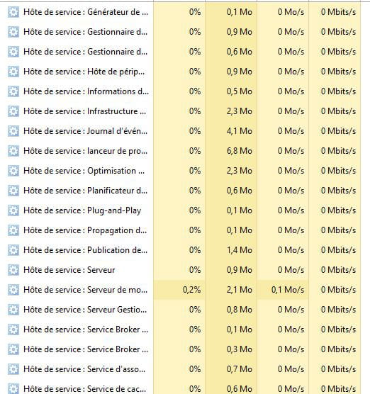

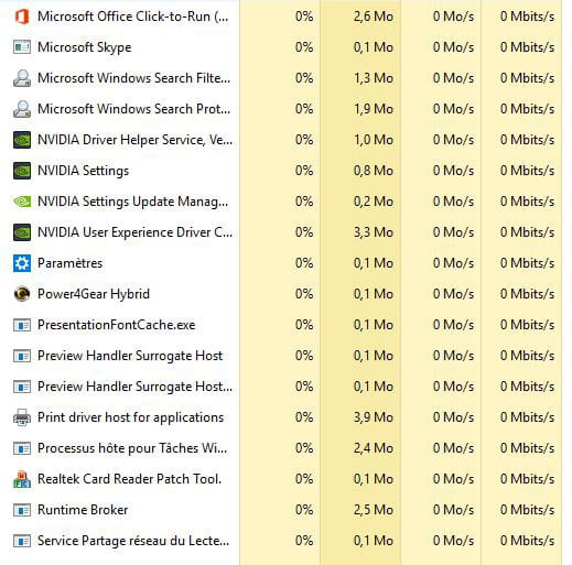

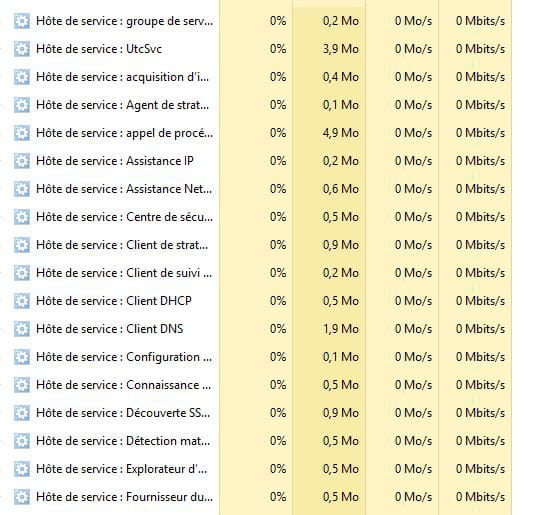

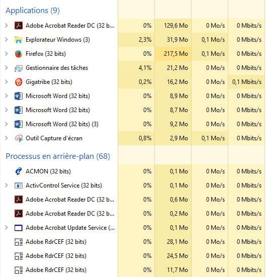

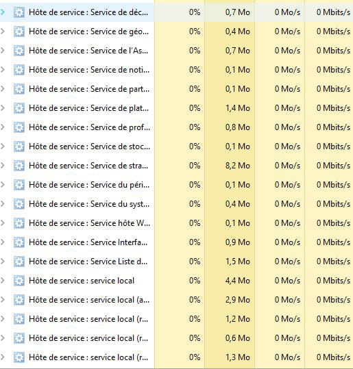

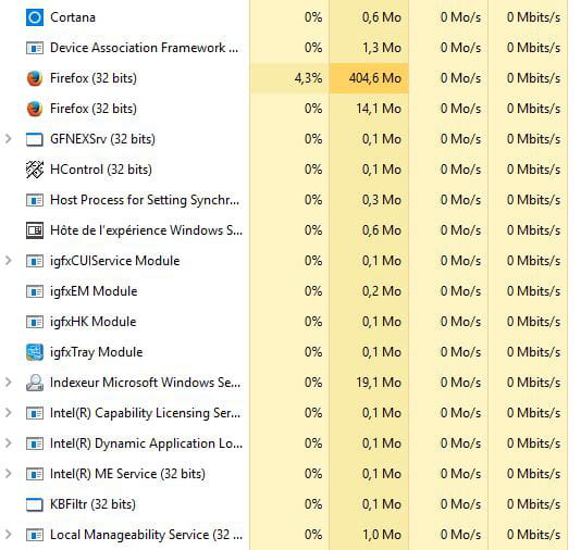

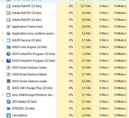

  3. Hello , j'ai encore beaucoup de ralentissements et de pages qui buguent !!! D'un coup j'ai plus accès à rien, tout devient figé et c'est très long pour repartir... Cacaoweb j'y ai pensé mais cela fait 3 ans que je l'ai, tu penses que c'est lui qui depuis peu pourrait mettre le bor*** dans mon pc ?
    1. Est-ce que Gigatribe peut pomper de la ressource au point de tout faire planter ?
        Vérifie dans le gestionnaire de tâches pour l'utilisation des ressources :
        Ouvre le gestionnaire de tâches
        En bas à gauche, clic sur afficher tous les processus/détail, si présent.
        Clic sur l'onglet Processus.
        (Si tu es sur Windows 7 : Clic en bas sur "afficher tous les processus de tous les utilisateurs").
        Clic sur la colonne CPU/Processeur pour trier les processus par ordre d'utilisation de Processus.
        Fourni des captures d'écran du gestionnaire de tâches.
        Réinitialise/Répare les navigateurs WEB concernés par les problèmes :
        Ca ne fera pas de mal.
            Avec 4 Go de RAM Superfetch ne devrait pas poser de problème
            Désinstalle WildTangent Games
            Si tu n'y joues pas.
            Pour Gigatribe, tu peux tester sans.
            Au pire tu le réinstalles ou tu le désactives du démarrage
            onglet démarrage dans les gestionnaire de tâches.
            Tu peux le désactiver.
            Les processus Adobe ont l'air nombreux aussi.
            Dommage, il manque la barre du haut avec les pourcentages.
            1. il me semblait avoir desinstaller wild tangent game suite à ton premier message, je retourne voir !!
                ok, bha ça semble honorable les taux d'utilisation sur le gestionnaire de tâches.
                Vois si en désactivant Gigatribe, ça change qq chose.
                Après ça rame que sur les navigateurs internet, s'ils sont fermés, ça rame aussi ?
                1. oui oui finalement c'est surtout dans la navigation dans les dossiers que ça rame, je n'arrive pas à ouvrir mes documents du premier coups, ni par un double cliqué, je suis obligée de faire un clic droit et de cliquer sur ouvrir ... mes pdf plantent, mes doc word aussi ... la souris ne réagit plus, et se remet à fonctionner en faisant les trajectoires en décalé ... c'est bizarre !

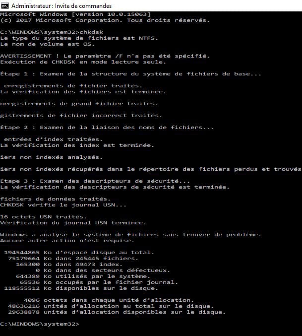

                    Fais un checkdisk en ligne de commandes.
                    histoire de voir si ça change qq chose.
                2. J'ai fait les manip pour vérifier la température et le DD, pas de soucis mais je lance ça tout de suite, sait-on jamais !
                      ca aurait été mieux avec :
                      chkdsk /F /R c:
                      qui nécessite un redémarre.
                      mais il ne semble pas y avoir d'erreur.
                    2. Re j'ai lancé la commande ci dessus et depuis une heure c'est bloqué à 14/100, normal ou pas ???
                    3. Modérateur
                      @symajaCa peut prendre du temps.
                    4. ok je ne m'affole pas !!! ;-)
                  1. Effectivement il ne fallait pas s'affoler , tout est redémarré, je vois si ces dernières modif' changent quelques chose et je te tiens au courant si ça plante encore ou pas... merci pour le temps que tu m'as une fois de plus consacré !!!
