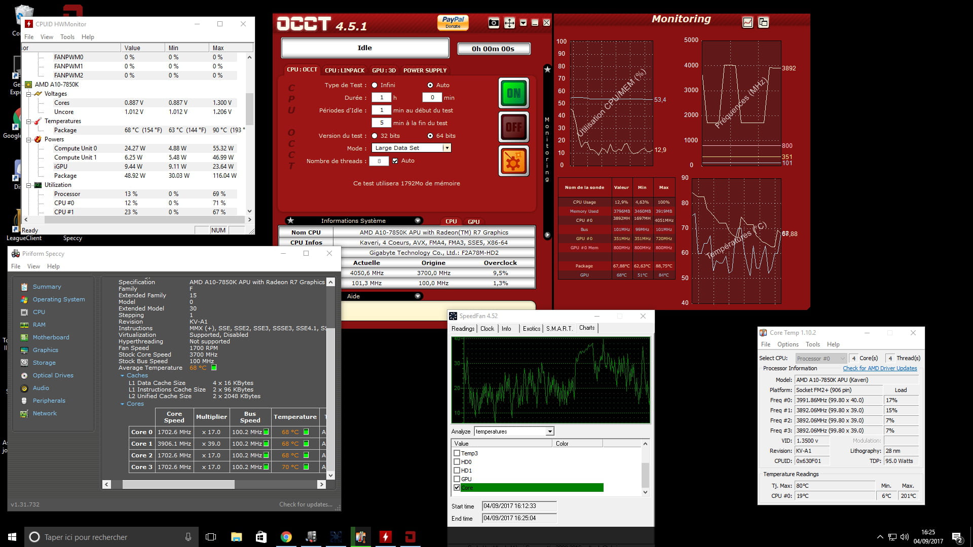

Salut j'aurais besoin d'un coup de main je m'explique vite fait :p alors en fait j'ai un pc (plutôt opté gaming) avec un a10-7850k et une gtx 660oc et le truc c'est que depuis que j'ai ajouté la gtx (avant j'étais sur l'apu) pendant que je joue a des "gros" jeux (genre rainbow 6 sièges toussa toussa) mon pc freeze (obligé de redémarrer) et c'est pas cool quoi :/ du coup j'aimerai bien tester mon cpu avec occt et c'est la que je bloque en fait la température package est à 80° et sur core temp la température est à peu près à 30° mais du coup je sais pas a partir de combien il faut que j'arrête le test sachant que la température max du cpu est de 72.4° (enfin je crois :p ) je veut tester le cpu parce que je pense (ensuite si ça se trouve je dit de la merde) enfin bref si vous avez une idée pour m'aider je prend :p merci bien :D

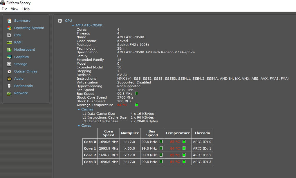

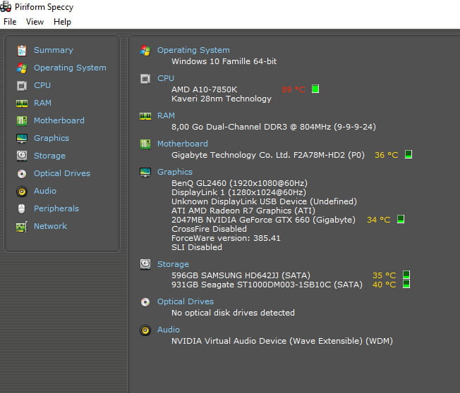

  1. Salut,
    Regardes tes températures avec Speccy et dis nous quel est le matériel qui est à 80°.
      1. C'est le processeur qui chauffe plus que de raison.
        Il faudrait changer la pâte thermique voir même mettre un Ventirad plus performant.
        80° c'est beaucoup trop.
    1. alors me voila de retour j'ai acheté de la pate thermique et j'ai tout remonté nikel mais j'ai pas l'impression que ça ai changé grand chose ^^ du coup je sais pas trop quoi faire surtout que j'ai des donnés différentes un peu partout :/ https://img-19.ccm2.net/nLu-SQ1EYJu1rVfPv6T6AP3xlGg=/3605aaa9115a4e7eaa50f623af0cc444/ccm-ugc/Sans_titre2.png
      voila quoi donc si vous avez des idées je prend :p

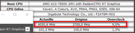

      5. alors en cm j'ai une Gigabyte F2A78M-HD2
        et je l'ai pas oc du coup je comprend pas pourquoi il est a 4000mhz x)
        tu pense que je devrais le downclocker ? (dsl pour le temps de réponse j'ai eu un problème de connexion ^^)
