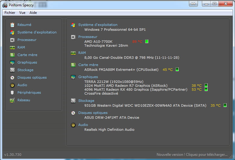

Bonjour à tous !
Je voudrais update mon PC mais je ne m'y connais pas trop j'ai donc besoin de votre aide.
J'ai un budget d'environ 600-700euros
PS: J'ai recu la carte graphique il y a peu je compte donc la garder
Merci à tous

ModérateurSalut,
Plusieurs soucis vont se poser....
-> Ton processeur est déjà l'un des plus performant disponible pour cette carte mère... On ne pourra donc pas évoluer sans changer la carte mère.
Le changement de processeur, impliquera donc le changement de carte mère. Qui, lui, impliquera le changement de RAM, puisque les plateformes récentes n'accueillent plus que de la DDR4.
Par contre, nul part tu n'indiques quel usage précis tu as de cette machine...
Ni même le boîtier que tu possèdes, ni l'alimentation que tu possèdes.
Ps: le processeur à 89° c'est dangereux, surtout si c'est au repos... Il faudrait envisager de nettoyer tout le boîtier... Et remplacer le tout rapidement.

Pour commencer, aucun problème pour changer la carte mère, c'est la carte graphique que je veux garder !
pour l'utilisation, je joue à League Of Legend ou Counter Strike Global Offensive, rien de + demandeur !
Pour le processeur, non il n'était pas au repos je fais tourner qqs trucs actuellement mais oui je vais nettoyer l'ensemble dans le weekend !

Modérateur@Valentino_valouPour le processeur, non il n'était pas au repos je fais tourner qqs trucs actuellement mais oui je vais nettoyer l'ensemble dans le weekend !
J'espère que pour cette température, les "quelques trucs" utilisaient à 100% le processeur de manière constante... Sinon, il surchauffe un peu le pauvre.
Et donc, quel boîtier et quelle alimentation possèdes-tu ?
Sans avoir ces informations là, dur de pouvoir proposer une évolution, avec certitude de la compatibilité... -
@Judge_DTMon boitier est un Corsair Carbide 100R, et l'alimentation c'est une ATX500W de LDLC
Modérateur@Valentino_valouPour rester avec une configuration AMD, comme tu l'as déjà, tu peux te tourner vers un kit d'évolution, comme celui-ci : https://www.topachat.com/pages/detail2_cat_est_micro_puis_rubrique_est_w_kitevo_puis_ref_est_in10105698.html
Processeur + carte mère + RAM.
Le ventirad natif est fourni et suffit globalement, puisque plutôt efficace. -
Je vais te conseiller ceci:
CPU AMD Ryzen 5 1600X - Processeur 3,6 GHz 246.95€:
https://www.amazon.fr/AMD-Ryzen-1600X-Processeur-Socket/dp/B06XKWT7GD/ref=sr_1_3?s=computers&ie=UTF8&qid=1503741085&sr=1-3
CM Gigabyte AX370-GAMING K5 163.99:
https://www.amazon.fr/Gigabyte-AX370-GAMING-K5-Carte-m%C3%A8re/dp/B06WWC7BFH/ref=sr_1_5?s=computers&ie=UTF8&qid=1503741828&sr=1-5
RAM HyperX FURY DDR4 HX424C15FB2K2/16 RAM Kit 16GB (2x8GB) 2400MHz DDR4 CL15 DIMM 139.99:
https://www.amazon.fr/HyperX-HX424C15FB2K2-16-2x8GB-2400MHz/dp/B01D8U2B8W/ref=sr_1_19?s=computers&ie=UTF8&qid=1503742315&sr=1-19
Ventirad be Quiet! Pure Rock ventilateur de processeur socket 11xx/1366/2011/FMx/AM2/AM3/AM4/FMx 31.79:
https://www.amazon.fr/Quiet-Pure-ventilateur-processeur-socket/dp/B00OB40ULU/ref=sr_1_1?s=computers&ie=UTF8&qid=1503742568&sr=1-1
SSD Crucial CT275MX300SSD4 Disque SSD interne MX300 275 Go M.2 (2280) 95.99:
https://www.amazon.fr/Crucial-CT275MX300SSD4-Disque-interne-MX300/dp/B01IAGSDJ0/ref=sr_1_1?s=computers&ie=UTF8&qid=1503743198&sr=1-1&keywords=ssd+m.2
Total: 678.67€.
PS: Les "GHz" sont la fréquence. La fréquence indique, en gros, la vitesse de traitement. Pour un même type de processeurs, plus elle est élevée, mieux c'est.

Effectivement le processeur n'est pas top (j'ai un A6 de 2014 et niveau perf. c'est plutot moyen et il chauffe énormément), mais si tu veux éviter de changer la carte mere il faudra rester sur du amd genre Phenom ou FX (ou les ryzen, mais je ne suis pas sur qu'il y en ai pour ce socket). Après mieux si ta machine est bien aérée pourquoi pas mais je déconseille les composants AMD/ATI qui chauffent beaucoup et moins solides que les composants Intel.
Sinon niveau disque dur tu peux t'ajouter un SSD, afin d'installer le système dessus et le rendre plus rapide. Et comme ça ton disque dur actuel servirait de disque secondaire pour tes données.-
En fait, je peux changer presque tout, mais je veux juste garder la Carte Graphique car elle est relativement récente ! Mon objectif étant plutot de changer carte mère/ processeur et du coup par la même occasion, RAM car il faudrait que je passe en DDR4 !
Oui pour le SSD j'y avais pensé mais je veux tout prendre d'un coup
Du coup j'ai deux questions: un SSD de 120 suffira-t-il ? Et dois-je mettre uniquement l'OS dessus ou puis-je mettre League Of Legend ainsi que CS GO dessus étant donné que ce sont les seuls jeux auxquels je joue
