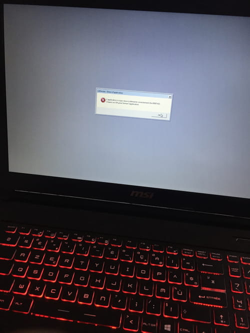

Sur mon ordi portable msi j'ai voulu installer une mise à jour de l'appli steelseries engine 3.
L'appli me demande de redémarrer l'appareil, ce que j'effectue.
Quand il redémarre il m'affiche un message d'erreur de l'application (0xc0000142) sans même avoir pu fair quoi que ce soit avant sur l'ordi, par exemple me connecter à ma session.
De plus le message me conseille d'appuer sur "ok" pour fermer l'application mais quand j'appuie sur le bouton "ok" de la fenêtre d'erreur (ou même la croix en haut à droite d'ailleurs) il ne se passe rien.
Et comme je ne peux pas accéder à aucune session, donc à l'ordi, je ne peux pas essayer par quelconques moyens de résoudre ce fâcheux problème.
Voir photo ci-dessous
Merci de votre attention et de votre participation à la résolution de ce problème !

    Par contre, ta capture d'écran est très petite, on ne distingue pas grand chose.
    En haut à gauche, en titre de la fenêtre un .exe est mentionné, il s'agit duquel ?
    Tu es en Windows 7 ?

      Non je suis en Windows 10, et le message d'erreur dit :
      cofire.exe- Erreur d'application
      L'application n'a pas réussi à démarrer correctement (0xc0000142).
      Cliquez sur OK pour fermer l'application.
