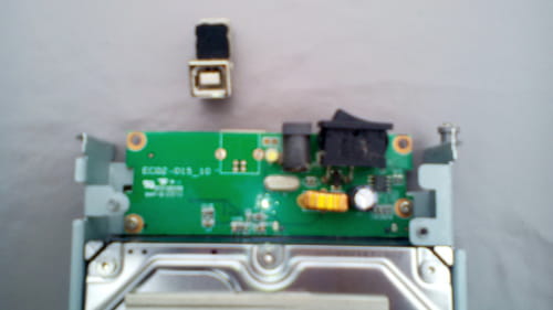

Pour faire plus simple, j'ai pris une photo, j'espère que ce sera plus parlant!
Désolé c'est un peu flou!

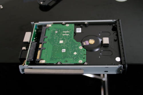

ModérateurVérifie juste que sur le disque dur, tu aies bien des connecteurs SATA, mais en principe, ça doit être le cas une fois qu'il est sorti de son contour métalliser plus mat, visé sur le disque dur couleur aluminium.
Normalement, tu dois avoir des vis sur les 2 cotés latéraux, qui maintiennent le "rack" de couleur mat au disque dur, tu dois les devisser afin d'extraire tout le disque dur "Seagate" du convertisseur et ça devrait être bon.
à la fin, tu dois pouvoir le déconnecter comme ici :
@Judge_DTJ'ai vérifié et il y-a bien le connecteur SATA dont Pierrecastor m'a envoyé la photo.
Donc c'est ok? J'achète le boitier, j'installe tout ca et c'est bon?!
Du coup la pièce qui s'est détachée que l'on voit sur ma photo, j'en fait quoi?

Modérateur@ant14oinePoubelle pour la pièce détachée, tu gardes le disque dur et tu viendras glisser le connecteur dans le nouveau boîtier, en le fixant au besoin et tu auras un nouveau boîtier tout neuf, qui remplacera le Iomega, le disque restant le même. ;-)
