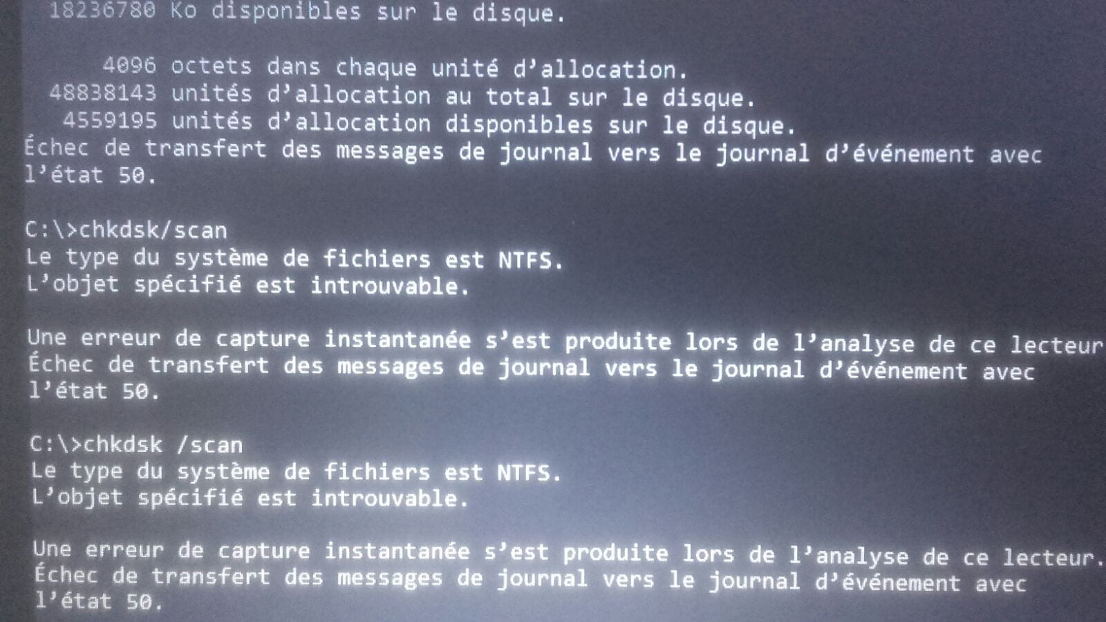

Je rencontre un problème avec mon ordinateur, je ne parviens plus à accéder à windows comme avant.
Voici des photos des erreurs que j'ai :
Et quand je fait chkdsk /scan j'obtiens :
Avez-vous une idée de la cause du problème?
Est-ce que je peux le résoudre facilement, ou dois-je faire appel à un professionnel?

La bonne commande est :chkdsk c: /F /R
Tu devrais vérifier l'état du disque avec CrystalDiskInfo ou HD Tune (onglet Health).
C'est possible depuis le CD Live Malekal : https://www.malekal.com/malekal-live-cd-reparer-depanner-pc-windows/
ou encore avec le CD Live Ubuntu : https://www.malekal.com/tester-diagnostic-materiel-ordinateur-live-usb-ubuntu/
Si des erreurs SMART sont remontées, il est probable que le disque dur ait un problème matériel.
