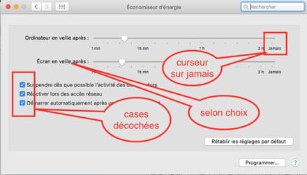

Tout se règle dans menu pomme/Préférences système/économie d'énergie et, tu peux cliquer sur "programmer" pour des réglages supplémentaires.
J'ai déjà essayer mais rien n'y fait, l'ordinateur finit toujours par s'arrêter même avec l'application amphétamine active...
