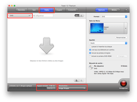

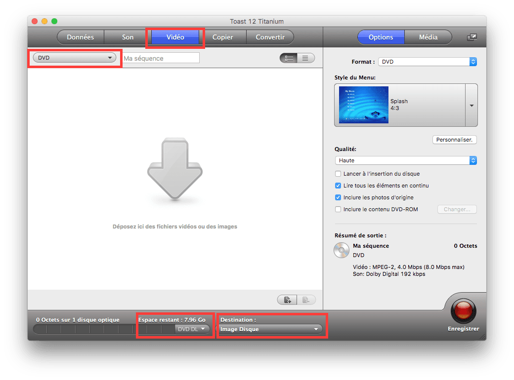

        Par contre, Toast 10, doit toujours raisonner en valeur informatique. Ce qui explique qu'au bas de la fenêtre de Toast, lorsque on choisi le type de DVD on voit alors s'afficher la capacité maximum en Go de type informatique.
        Si par exemple je choisi DVD , j'ai une indication d'un maxi de 4.39 OU 4.37 selon le DVD inséré. Si je choisi DVD DL, l'indication passe à 7,96 Go, alors que ces DVD sont annoncés comme ayant une capacité d'environ 8,5 Go.
        Attention à bien choisir également le format du support lors de ce type de gravure :
        Il faut faire bien attention à choisir le format du DVD en Vidéo, (UDF) ou Données (ISO9660), et non en Mac OS, non lisible par les lecteurs de salon.
        Le format UDF, présenté par Toast en format "Vidéo" est le format standard des DVD de commerce. Le format ISO9660 est également lu par la plupart des lecteurs de salon actuels.

        Enfin, avec Toast, il est possible de lancer une gravure fictive, c'est à dire, qu'en réalité Toast va produire une image disque. Image disque que l'on pourra ensuite graver. Ça permet de tester la gravure sans cramer inutilement un DVD.
