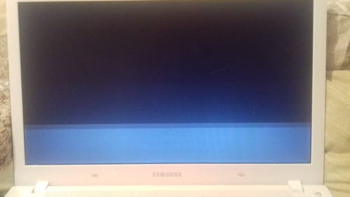

je joins une image de l'écran à l'allumage.
si ça peut parler à quelqu'un ......
