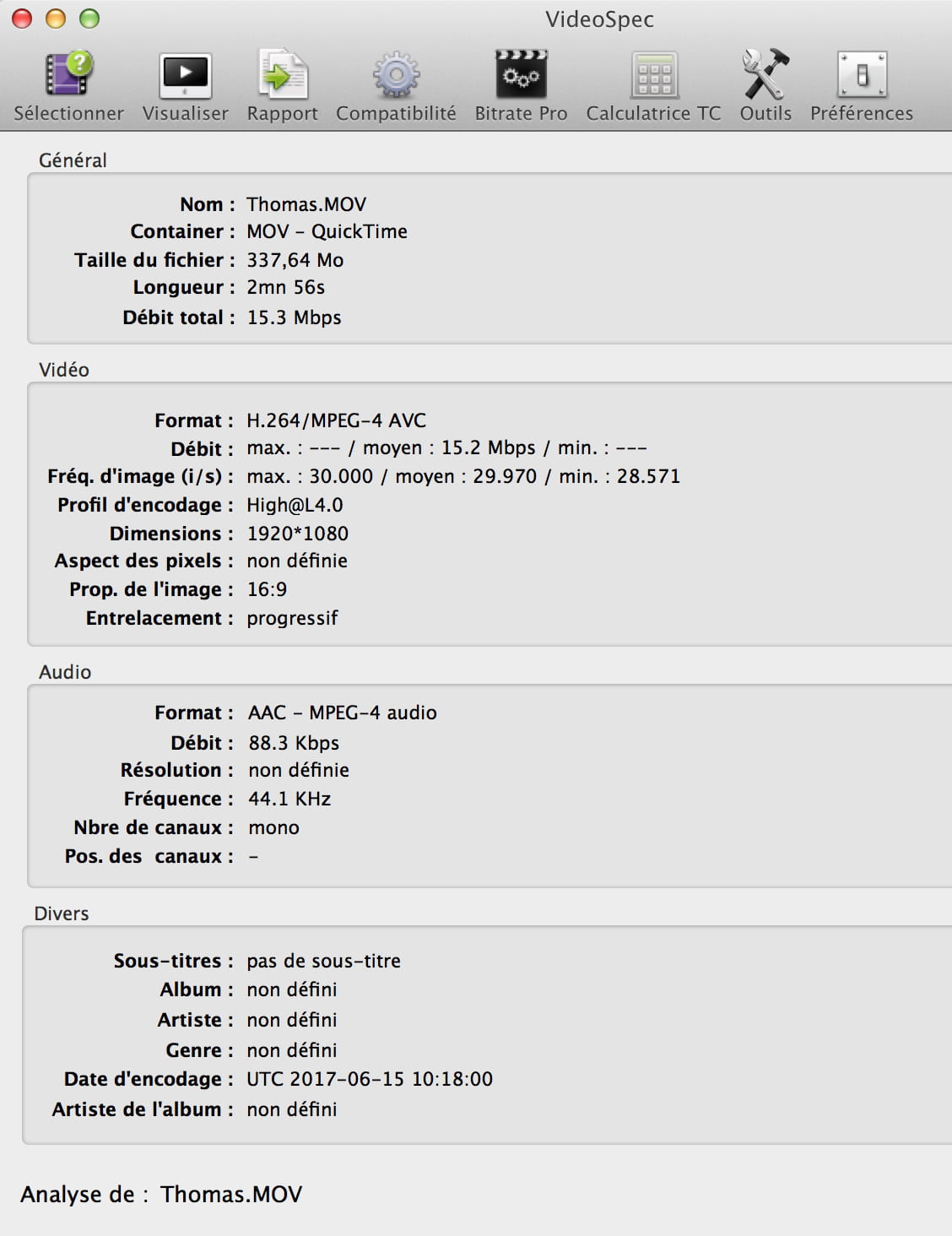

    2. Bonsoir,
      fais ce que je disais plus haut, ouvre le fichier avec VideoSpec, et dis nous les caractéristiques exactes du fichier et sa compatibilité annoncée.

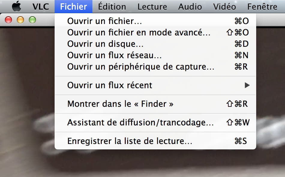

  5. Bonjour Tatijo35
    Maintenant que tu maîtrises la capture d'écran, j'aimerais que tu me fasses l'équivalent de ceci car je trouve bizarre le menu de ton VLC:

      1. Bonjour tatijo35,
        ta copie d'écran montre un fichier qui doit s'ouvrir avec QuickTime. Remplace l'extension .mov par .mp4 et essaie de l'ouvrir avec QuickTime et faire ce que je préconisais plus haut. Vérifie également avec VideoSpec ce que dit le bouton Compatibilité.

        Apparemment, avec VLC il y a la possibilité de Convertir/ Diffuser mais cela implique que je change la version de mon Mac et çà m'ennuie par rapport à Imovie qui sera différent mais bon… je crois que je ne vais pas avoir le choix. Merci encore être présent sur ce site. Bonne journée.
      5. Même avec la version QuickTime 10.2, exporter l'audio seul est possible. D'ailleurs la possibilité évoquée par Ritchi, est également possible, même si le menu n'est pas identique, on y parvient en allant dans Assistant de diffusion / Transcodage
        Donc, 2 choix possibles .
